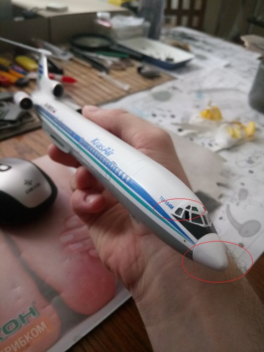

Intel_Rus Опубликовано 9 декабря, 2017 Жалоба Поделиться Опубликовано 9 декабря, 2017 1 час назад, Диспетчер сказал: Там линия. А у Вас сдвиг, то бишь не подогнана как следует деталь. И теперь она требует подгонки и шпаклевания. Я согласен, есть тут такое. У меня тоже пару раз всплывало. При том сдвиг видно только под определённым углом, под остальными кажется все заподлицо. Тут ещё просматриваются недошпатлёваннные утяжины на ковшах реверса сбоку, странная вклейка стабилизатора и опять таки недошпатлёванное место отделение от литника внизу возле красного маяка. 1 Цитата Ссылка на комментарий Поделиться на другие сайты Поделиться
бак1 Опубликовано 9 декабря, 2017 Жалоба Поделиться Опубликовано 9 декабря, 2017 Ох, что то по действиям топикстартера мне кажется зря мы тут рассуждаем... Денис, какие нафиг линии и прочее, в районе стыка прозрачной детали и корпуса модели банальная яма, нет такого на прототипе, еще глаз режет спиленный носовой кок , хотя боюсь при наличии настоящей кабины это то же пилилось с натуры. Совсем не хочу выкручивать Вам руки и читать занудные лекции о ошибках и недочетах, но не стоит прикрывать очевидное -невероятным! Фотографирование модели позволяет детально посмотреть качество проделанной работы, сразу видно то чего не видно обычным глазом, возьмите лупу. крутите на блик модель, и многое Вас удивит. 3 Цитата Ссылка на комментарий Поделиться на другие сайты Поделиться

бак1 Опубликовано 10 декабря, 2017 Жалоба Поделиться Опубликовано 10 декабря, 2017 Денис давайте еще раз... Что за впадина за кабиной? На обтекателе немного перестарались ...мне одному это видно? Цитата Ссылка на комментарий Поделиться на другие сайты Поделиться
Денис Опубликовано 10 декабря, 2017 Автор Жалоба Поделиться Опубликовано 10 декабря, 2017 8 часов назад, Intel_Rus сказал: Я согласен, есть тут такое. У меня тоже пару раз всплывало. При том сдвиг видно только под определённым углом, под остальными кажется все заподлицо. Тут ещё просматриваются недошпатлёваннные утяжины на ковшах реверса сбоку, странная вклейка стабилизатора и опять таки недошпатлёванное место отделение от литника внизу возле красного маяка. Реверс да... я действительно не трогал.. А про стабилизатор, Я так понимаю типо ты про ямку? Дак это после перестановки стабилизатора на нужный угол, то место я уберу, ямки там не будет) Цитата Ссылка на комментарий Поделиться на другие сайты Поделиться
Денис Опубликовано 10 декабря, 2017 Автор Жалоба Поделиться Опубликовано 10 декабря, 2017 2 минуты назад, бак1 сказал: Денис давайте еще раз... Что за впадина за кабиной? На обтекателе немного перестарались ...мне одному это видно? Видимо да, потому что вообще я эту работу не только сюда выкладывал и везде всем все нравится, но только тут вы пока увидели то, что по сути дела я даже не трогал. Я еще соглашусь с лобовиком, но обтекатель я говорю я даже не трогал) он как был родной так и остался) Цитата Ссылка на комментарий Поделиться на другие сайты Поделиться

бак1 Опубликовано 10 декабря, 2017 Жалоба Поделиться Опубликовано 10 декабря, 2017 (изменено) Вот как раз потом этого можно и не увидеть, ракурс будет не тот и естественно станет не видно. Конечно уже поздно править, но очень заметно... Изменено 10 декабря, 2017 пользователем бак1 1 Цитата Ссылка на комментарий Поделиться на другие сайты Поделиться
Денис Опубликовано 10 декабря, 2017 Автор Жалоба Поделиться Опубликовано 10 декабря, 2017 2 минуты назад, бак1 сказал: Вот как раз потом этого можно и не увидеть, ракурс будет не тот и естественно станет не видно. Конечно уже поздно править, но очень заметно... тут кстати линию тоже видно лобовика хорошо, а вот с обтекателем я вас так и не понял) Я его не трогал) ну доделаю глянем) Цитата Ссылка на комментарий Поделиться на другие сайты Поделиться
All Опубликовано 10 декабря, 2017 Жалоба Поделиться Опубликовано 10 декабря, 2017 На коке, скорее всего небольшой наплыв краски, по крайней мере мне так кажется. Ладно, думаю всем понятно, что сейчас многое уже не переделать, видать спешка взяла свое. Ни что, на следующих постройках Денис будет внимательнее, я уверен! Цитата Ссылка на комментарий Поделиться на другие сайты Поделиться

бак1 Опубликовано 10 декабря, 2017 Жалоба Поделиться Опубликовано 10 декабря, 2017 Только что, Денис сказал: тут кстати линию тоже видно лобовика хорошо, а вот с обтекателем я вас так и не понял) Я его не трогал) ну доделаю глянем) Линию видно хорошо, только ямы там нет... Обратите внимание на начало конуса на фото , он круглый, а на вашей модели совсем не так, можно его конечно не трогать, как и все остальное, но можно и привести в соответствие, думаю нужно разговоры заканчивать , кто хотел -увидел и сделал для себя выводы где можно ошибиться, А Вам Денис успешного завершения этого красивого самолета! 2 Цитата Ссылка на комментарий Поделиться на другие сайты Поделиться
Денис Опубликовано 10 декабря, 2017 Автор Жалоба Поделиться Опубликовано 10 декабря, 2017 Только что, бак1 сказал: Линию видно хорошо, только ямы там нет... Обратите внимание на начало конуса на фото , он круглый, а на вашей модели совсем не так, можно его конечно не трогать, как и все остальное, но можно и привести в соответствие, думаю нужно разговоры заканчивать , кто хотел -увидел и сделал для себя выводы где можно ошибиться, А Вам Денис успешного завершения этого красивого самолета! спасибо, в любом случае это модель заказная, и я себе буду строить и Бэшку и Эмку, там учту это, может и правда что то не увидел потому что тороплюсь с ним чуток.. мне его через 3 дня везти в Новосиб 2 Цитата Ссылка на комментарий Поделиться на другие сайты Поделиться
Денис Опубликовано 11 декабря, 2017 Автор Жалоба Поделиться Опубликовано 11 декабря, 2017 1 минуту назад, Диспетчер сказал: В смысле - по-разному? Цвет? Возможно. Но никак не линия раздела. не не, вот именно что линия раздела... могу фотки скинуть... он к примеру где то уже, где то шире, где то чисто прямой, где то после самого предкрылка лесенка... Вы по какой фотке будете красить?) Цитата Ссылка на комментарий Поделиться на другие сайты Поделиться

бак1 Опубликовано 11 декабря, 2017 Жалоба Поделиться Опубликовано 11 декабря, 2017 20 часов назад, Sergeik сказал: Мне кажется,уровень заказных моделей каждый выбирает для себя сам. Андрей указывает на недочёты и призывает к работе над ошибками , но не исправил ни одной сам . Заказчик всё равно доволен был . Обратите внимание на двойную утяжину по окружности движков, шов внутри второго двигателя и неверно окрашеный предкрылок. Юрий Литвинов, который упомянут как создатель образцовой модели, допустил такой же досадный промах с предкрылком. О! ток заметил... ну раз уж фрагменты моей модели появились, то стоит высказаться, Денис прошу извинить за сор в твоей теме, во первых если я чего то не исправлял, то я честно говорил сразу ,что исправлять не буду, цели такой не стояло , или ты сомневаешься что это возможно? Что касается предкрылка то сейчас сложно привести фото, но при покраске смотрел на прототип, возможно пришлось пойти на компромисс из за неверно расположенного воздухозаборника.... и как он должен быть правильно покрашен? Теперь о главном, я в отличии от тебя никому не указываю и не к чему не призываю, мы тут просто о "птичках" разговариваем, тебе не понять... Цитата Ссылка на комментарий Поделиться на другие сайты Поделиться
Денис Опубликовано 11 декабря, 2017 Автор Жалоба Поделиться Опубликовано 11 декабря, 2017 14 минуты назад, бак1 сказал: О! ток заметил... ну раз уж фрагменты моей модели появились, то стоит высказаться, Денис прошу извинить за сор в твоей теме, во первых если я чего то не исправлял, то я честно говорил сразу ,что исправлять не буду, цели такой не стояло , или ты сомневаешься что это возможно? Что касается предкрылка то сейчас сложно привести фото, но при покраске смотрел на прототип, возможно пришлось пойти на компромисс из за неверно расположенного воздухозаборника.... и как он должен быть правильно покрашен? Теперь о главном, я в отличии от тебя никому не указываю и не к чему не призываю, мы тут просто о "птичках" разговариваем, тебе не понять... да ничего страшного) как тот же Юра говорил, что идеала нет, но есть совершенство, которое вполне достижимо! Я тоже его знаю как чуть ли не лучшего моделиста по крайней мере в Сибири.... и вертя его модельки в руках, тоже было к чему придраться) Цитата Ссылка на комментарий Поделиться на другие сайты Поделиться
