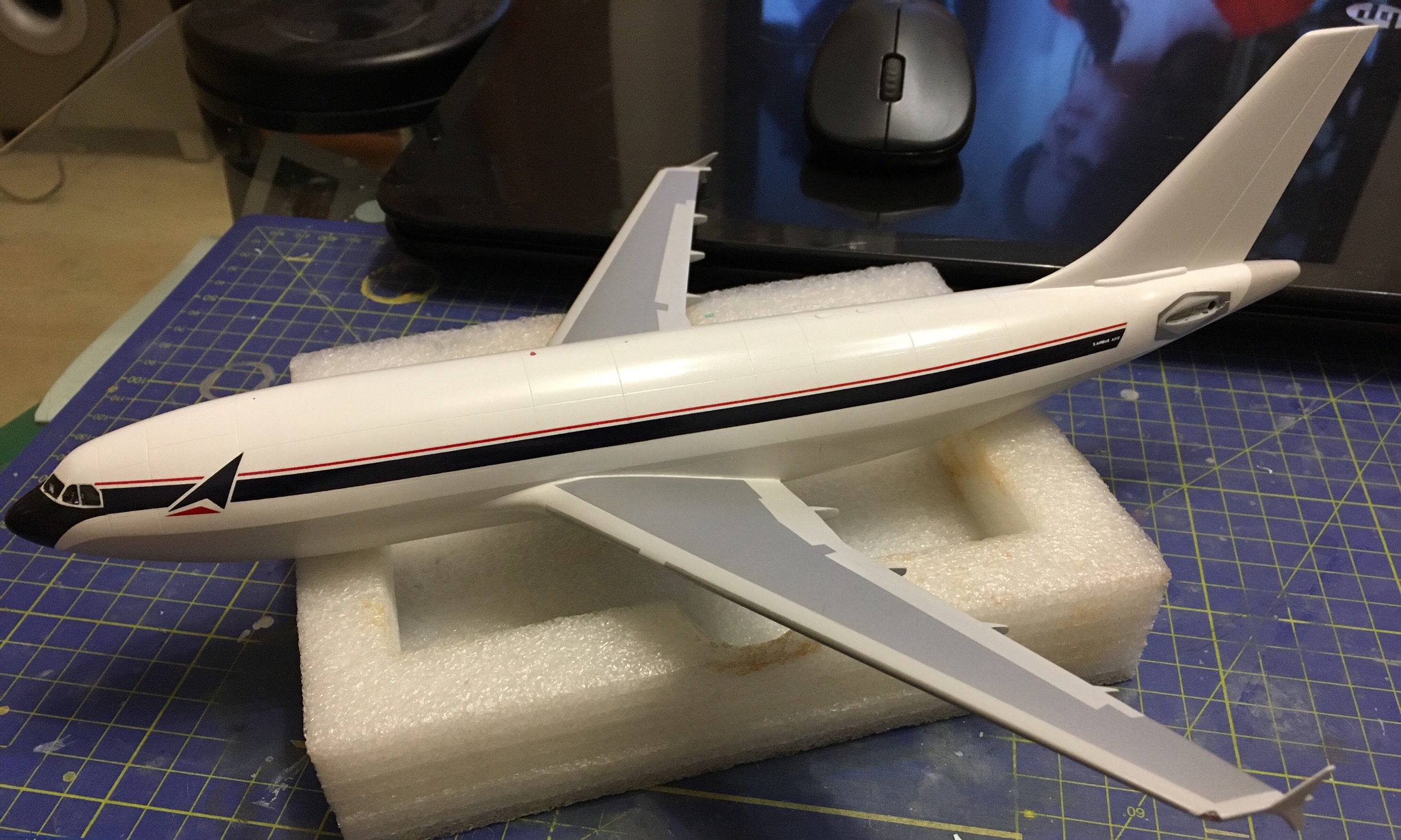

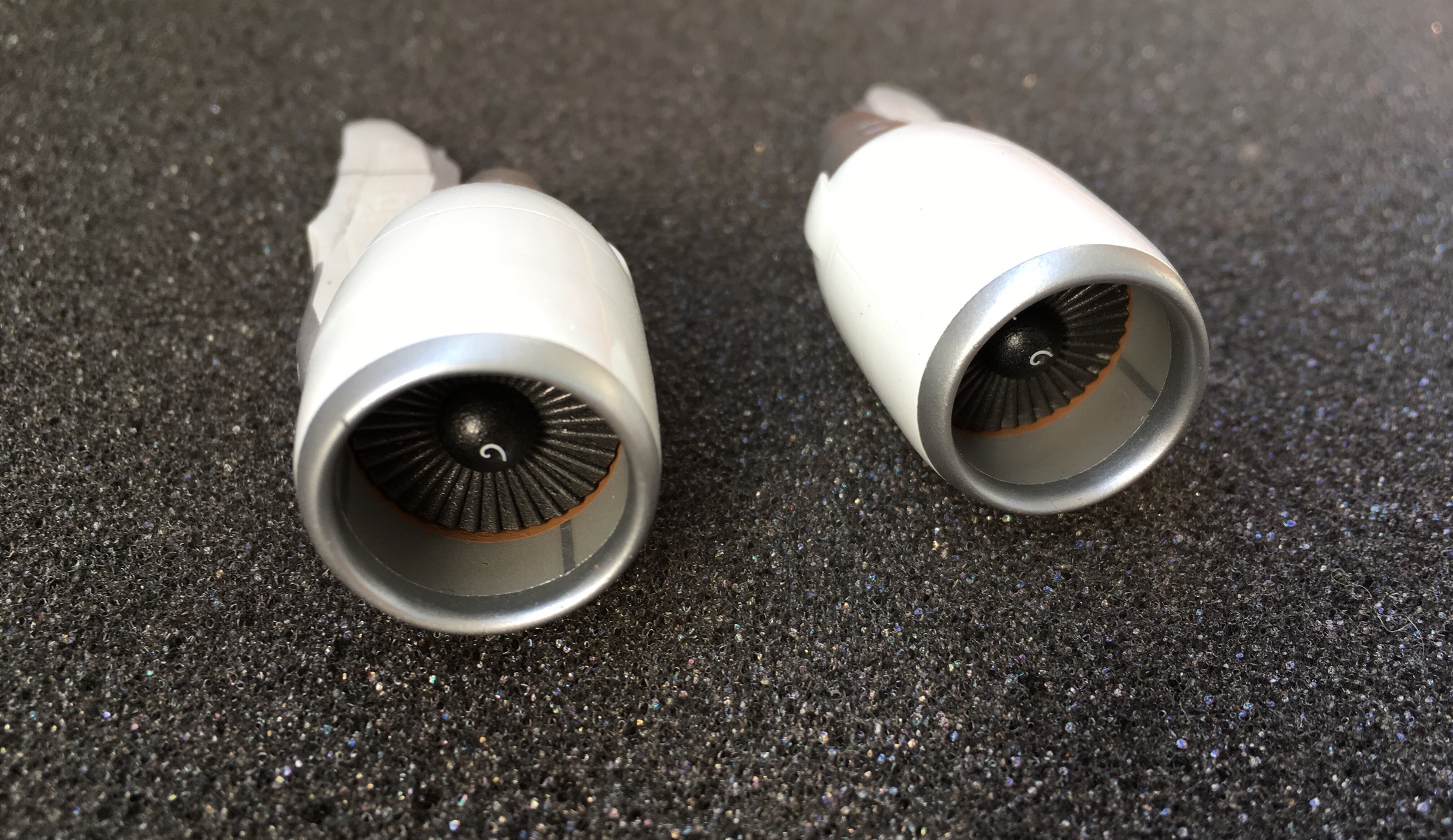

oleg710 Опубликовано 10 сентября, 2017 Автор Жалоба Поделиться Опубликовано 10 сентября, 2017 Покрашены двигатели. Лопатки красил полируемой краской Gunze dark iron. Осталось немного доработать: кок покрасить в чёрный, спиральки нанести, тонировку сделать. 7 Цитата Ссылка на комментарий Поделиться на другие сайты Поделиться

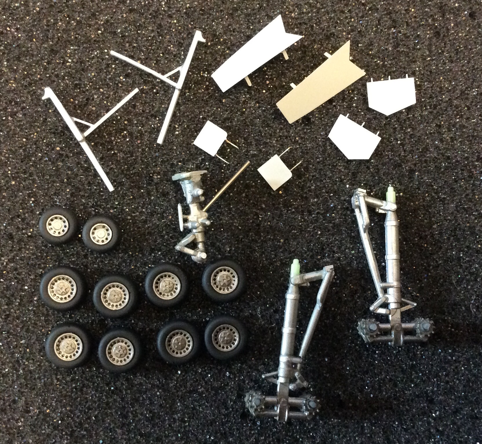

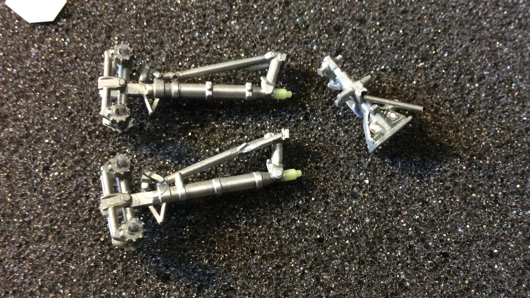

oleg710 Опубликовано 16 сентября, 2017 Автор Жалоба Поделиться Опубликовано 16 сентября, 2017 Закончил стойки шасси и колеса. Створки ниш и диски на колёса использовал из набора травления от Extratech. На передней стойке установил фары из стразов, добавил створку и передний подкос из иглы от шприца. 3 Цитата Ссылка на комментарий Поделиться на другие сайты Поделиться
oleg710 Опубликовано 16 сентября, 2017 Автор Жалоба Поделиться Опубликовано 16 сентября, 2017 Косяк с перевёрнутыми тормозами переделал 2 Цитата Ссылка на комментарий Поделиться на другие сайты Поделиться
Tomcat Опубликовано 16 сентября, 2017 Жалоба Поделиться Опубликовано 16 сентября, 2017 Чет шовчик по стыку пресс-форм на основной стойке с подкосом вылез, просится под лезвие ножичка. Цитата Ссылка на комментарий Поделиться на другие сайты Поделиться

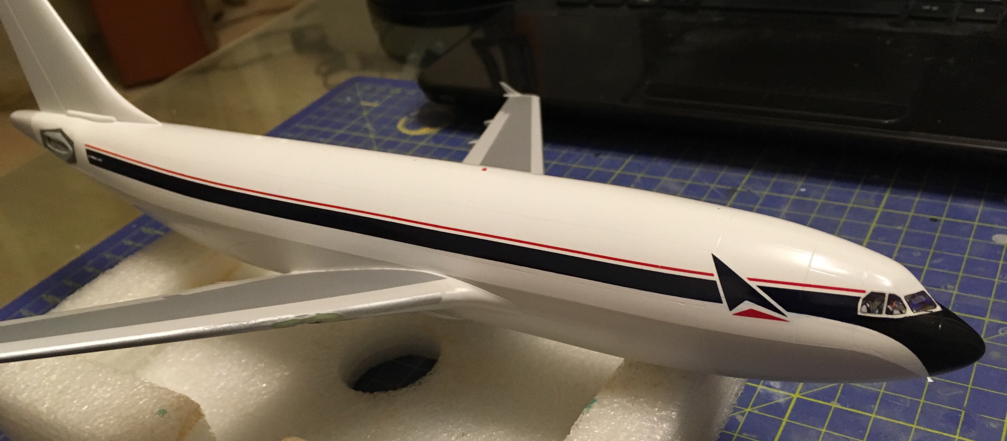

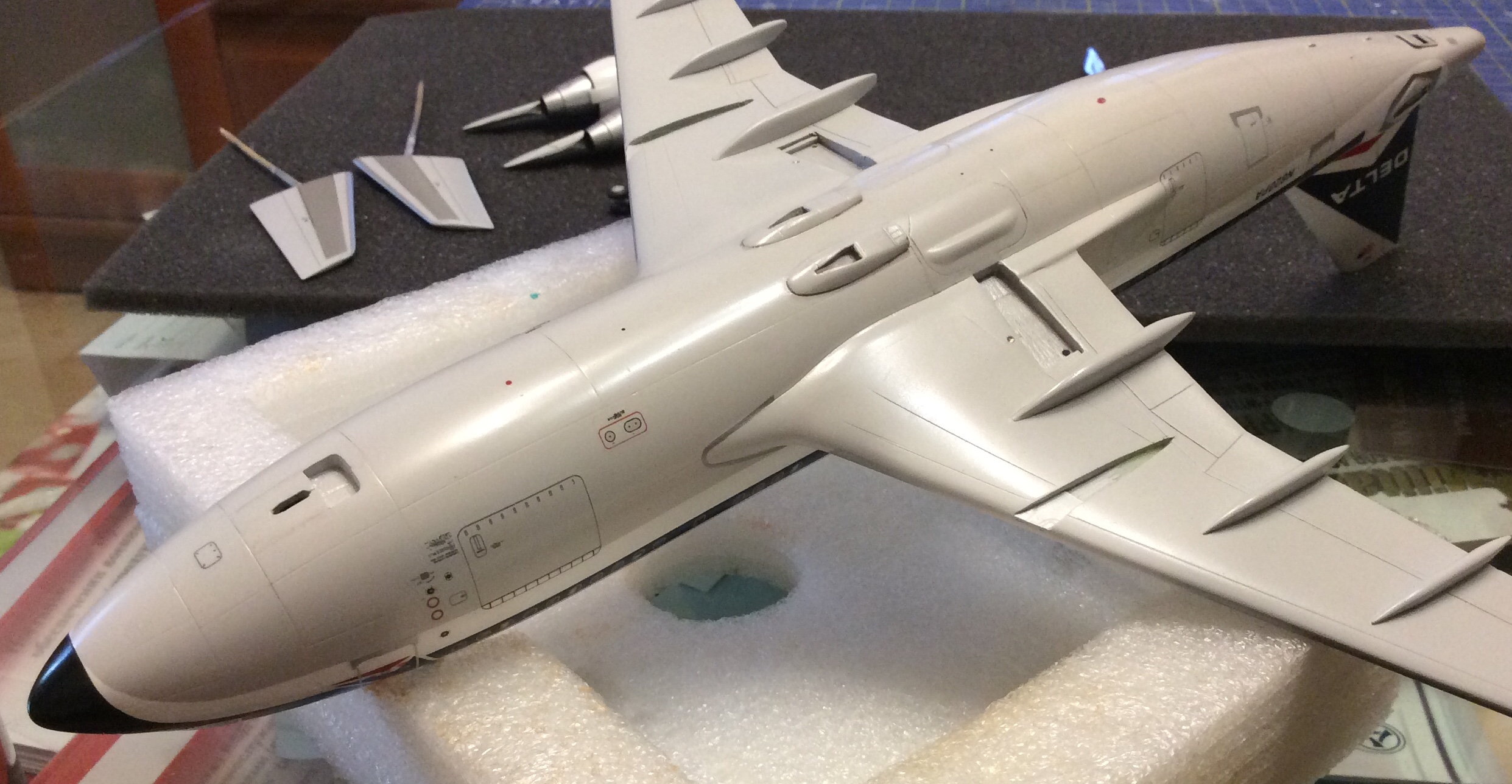

oleg710 Опубликовано 21 сентября, 2017 Автор Жалоба Поделиться Опубликовано 21 сентября, 2017 Артем, этот шовчик я увидел только на фото после окраски стоек. Учту, и может быть подправлю. А пока - результат продолжающейся стройки. Порашен нос в полуматовый чёрный (tamiya flat black), накрашены корогарды (xtracolor coroguards) и обтекатели у основания стабилизаторов (gunze chrome, iron). 3 Цитата Ссылка на комментарий Поделиться на другие сайты Поделиться

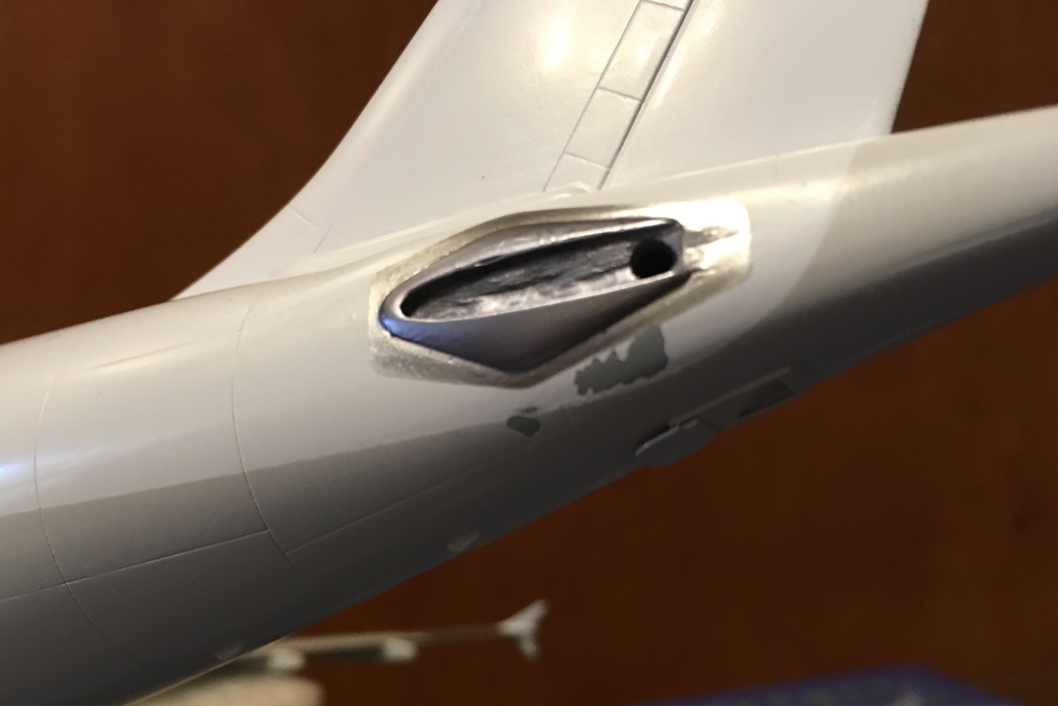

oleg710 Опубликовано 21 сентября, 2017 Автор Жалоба Поделиться Опубликовано 21 сентября, 2017 Ну и как же без косяков)) Снимая маски содрал краску до грунта. Совсем уж неожиданно, у масок клеевой слой деликатный и ни разу не было такого. В перекраску Цитата Ссылка на комментарий Поделиться на другие сайты Поделиться
Tomcat Опубликовано 21 сентября, 2017 Жалоба Поделиться Опубликовано 21 сентября, 2017 Будешь кусками подкрашивать, по расшивке? Цитата Ссылка на комментарий Поделиться на другие сайты Поделиться
amar Опубликовано 21 сентября, 2017 Жалоба Поделиться Опубликовано 21 сентября, 2017 Что за краска? Фирма, акрил, эмаль? Какой грунт? Сколько сохло? Столько вопросов, потому что самому актуально. По предыдущим постам, кажется, Мотип? Цитата Ссылка на комментарий Поделиться на другие сайты Поделиться
бак1 Опубликовано 21 сентября, 2017 Жалоба Поделиться Опубликовано 21 сентября, 2017 Отрыв краски может произойти независимо то ее названия (фирмы) . Цитата Ссылка на комментарий Поделиться на другие сайты Поделиться
oleg710 Опубликовано 22 сентября, 2017 Автор Жалоба Поделиться Опубликовано 22 сентября, 2017 Этот подрыв краски сначала хотел закрыть кусочками декалей, окрашенных в белый и серый, но проблема оказалась глубже. Придётся зачищать этот участок, грунтовать и окрашивать заново по линиям расшивки. Причину назвать сложно, окрашивалось с грунтом Tamiya, белый Motip, серый Gunze. Причём после окраски в белый цвет без проблем нанёс маски и окрасил низ в серый. Никакого отрыва не было. С моими темпами работы краска сохнет на модели дня 2-3 между этапами окраски. Цитата Ссылка на комментарий Поделиться на другие сайты Поделиться
amar Опубликовано 24 сентября, 2017 Жалоба Поделиться Опубликовано 24 сентября, 2017 Хм. Так, чтобы оторвало вместе с тамиевским грунтом - не было никогда. Можно еще вопрос? Чем маскировали? Цитата Ссылка на комментарий Поделиться на другие сайты Поделиться
oleg710 Опубликовано 25 сентября, 2017 Автор Жалоба Поделиться Опубликовано 25 сентября, 2017 В данном случае краску оторвало от грунта, сам грунт остался на месте. Обычно для масок использую ленту tamiya. Но для изготовления трафаретов, как здесь, пользуюсь так называемой монтажной бумагой. На ней можно напечатать что надо, вырезать трафарет и наклеить на место. Снималась всегда легко и без последствий. Жаль уже купить проблематично, ей на смену пришли пленки, а они не совсем подходят для моих целей. Тут видимо с подготовкой поверхности перед покраской накосячил. Уже все исправлено. Цитата Ссылка на комментарий Поделиться на другие сайты Поделиться

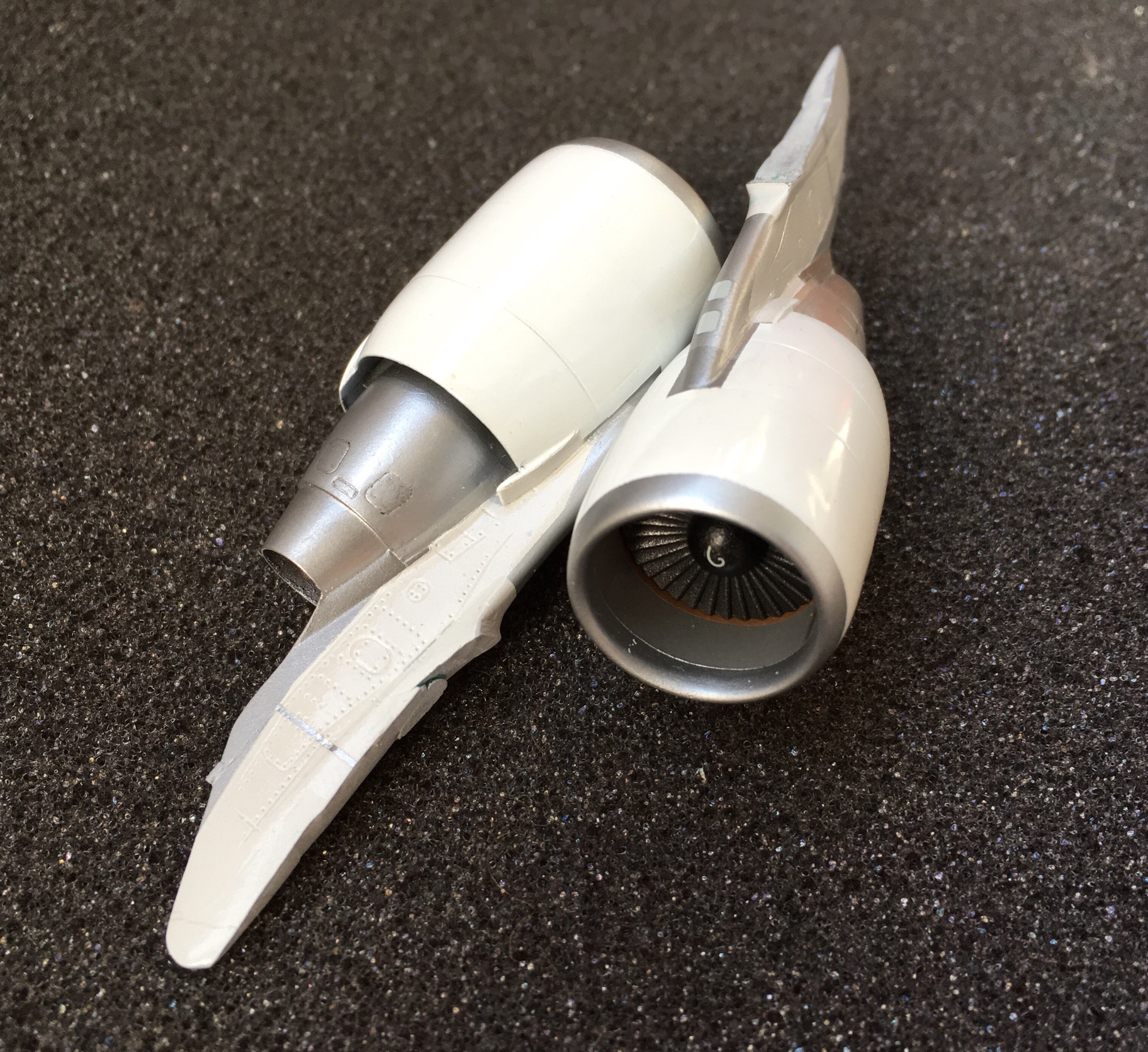

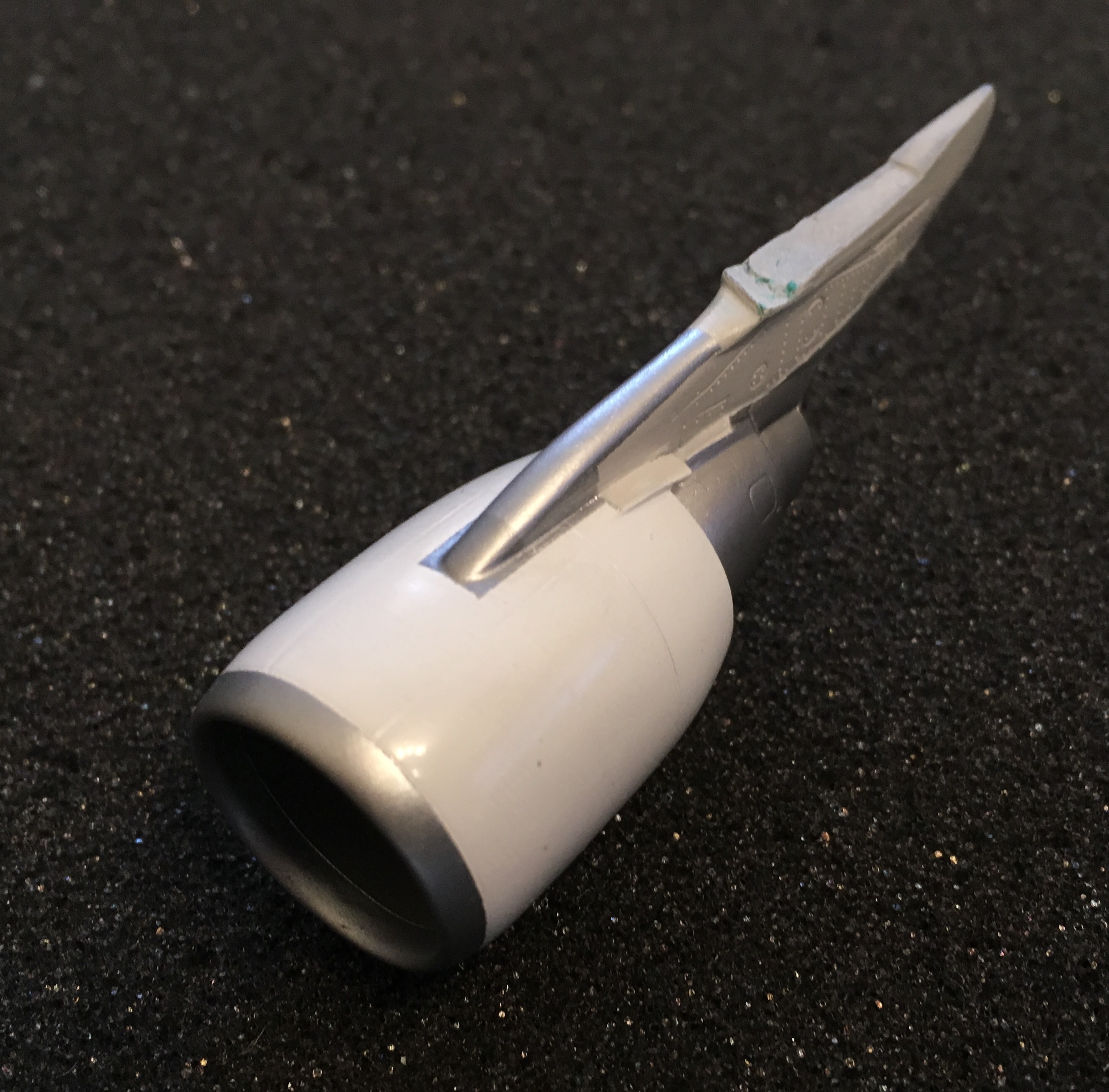

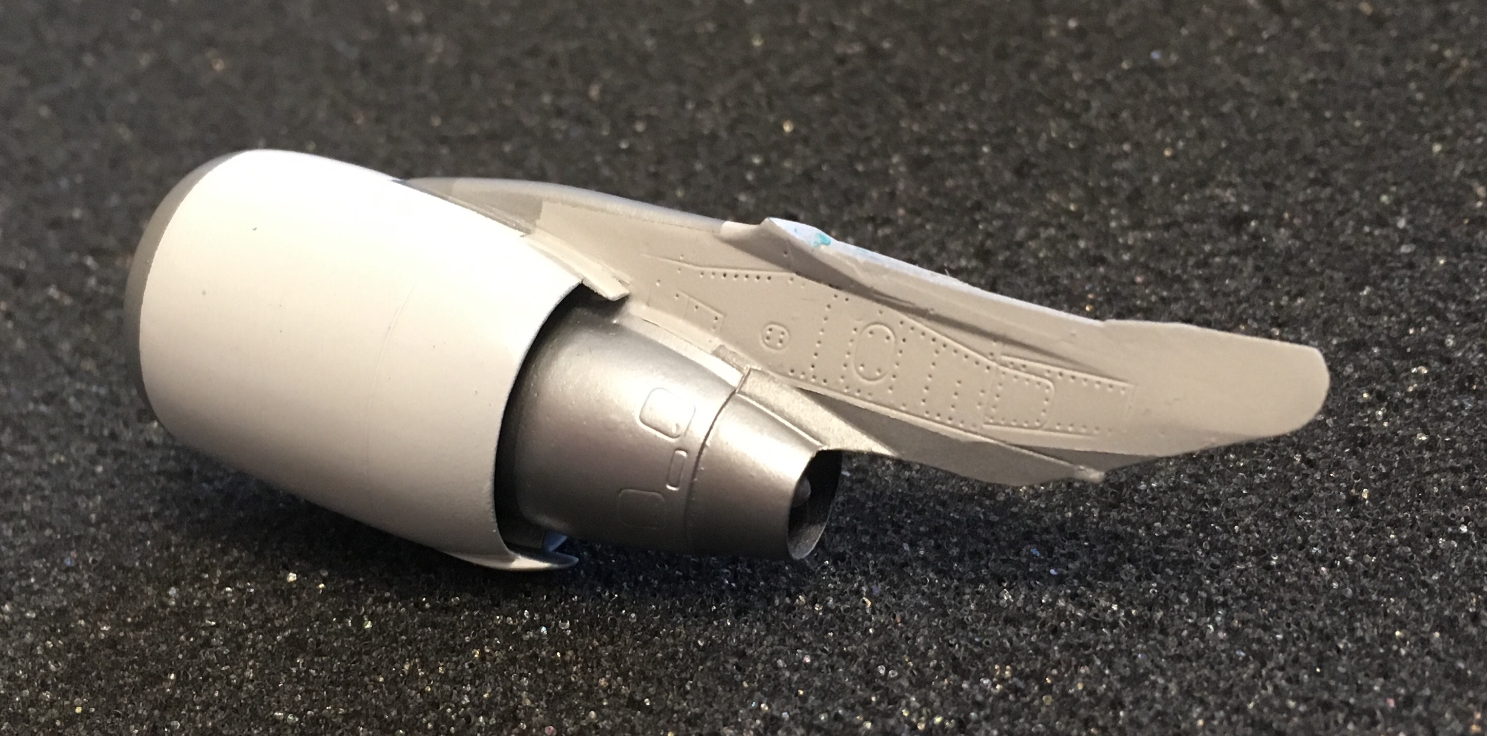

oleg710 Опубликовано 3 октября, 2017 Автор Жалоба Поделиться Опубликовано 3 октября, 2017 Немного привёл в порядок двигатели. Логотипы пока не наносил и тонировкой выделил только лючки на выхлопе. Остальное буду тонировать потом, когда все соберу. 5 Цитата Ссылка на комментарий Поделиться на другие сайты Поделиться

бак1 Опубликовано 3 октября, 2017 Жалоба Поделиться Опубликовано 3 октября, 2017 (изменено) Движки огонь! Это я к тому , что когда откровенную шагрень оправдывают макросъемкой, то стоит зайти сюда и посмотреть! Браво Олег! Изменено 3 октября, 2017 пользователем бак1 Цитата Ссылка на комментарий Поделиться на другие сайты Поделиться
Intel_Rus Опубликовано 3 октября, 2017 Жалоба Поделиться Опубликовано 3 октября, 2017 Действительно, очень крутые движки вышли. Цитата Ссылка на комментарий Поделиться на другие сайты Поделиться

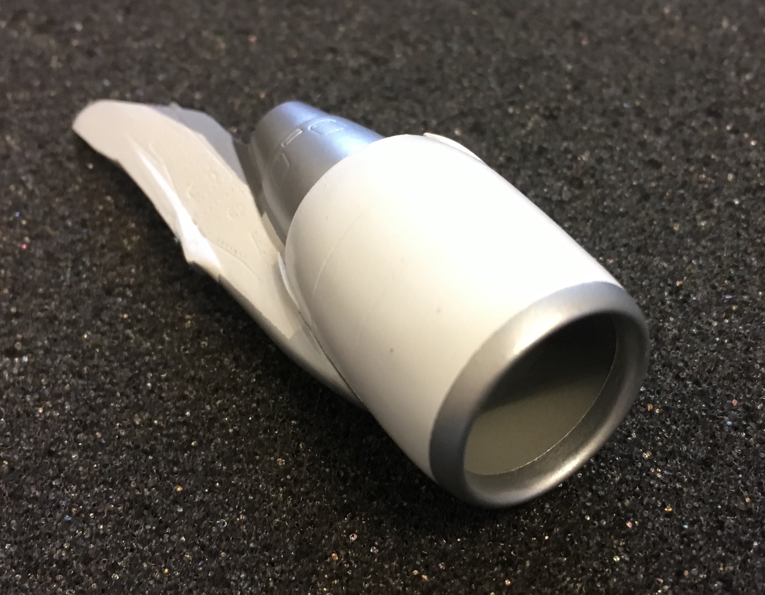

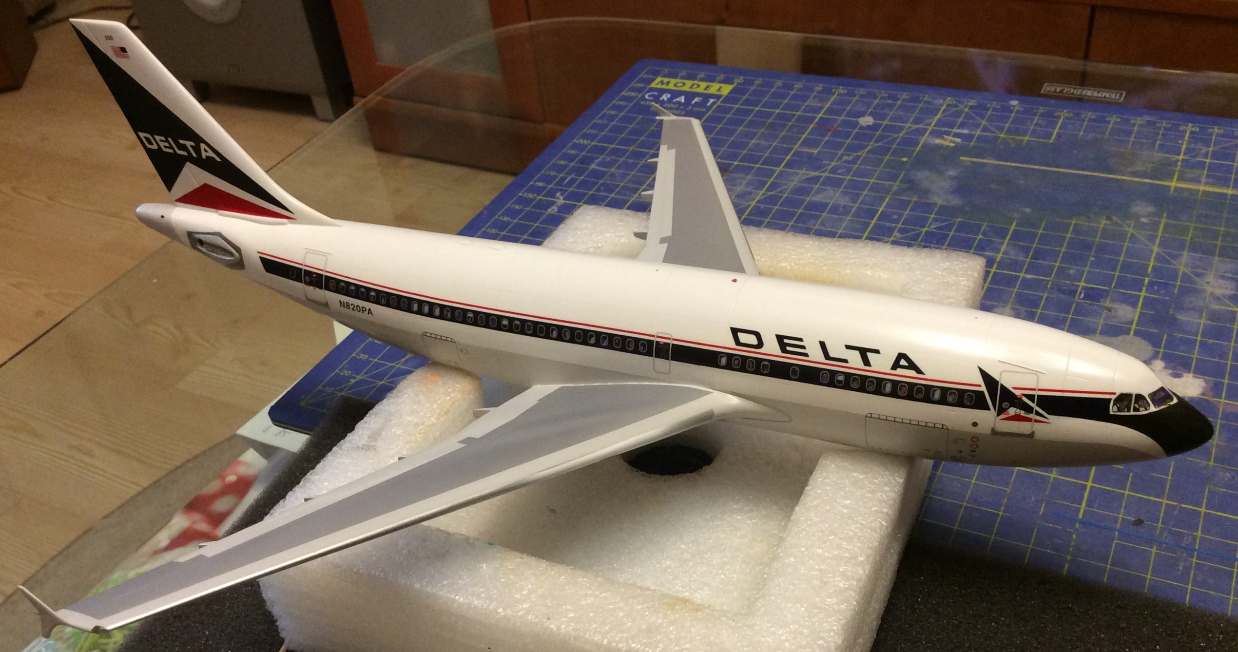

oleg710 Опубликовано 10 октября, 2017 Автор Жалоба Поделиться Опубликовано 10 октября, 2017 С покраской почти готово. Пошли наконец то декали. На правом крыле по кромке пришлось шкуркой пройтись, подкрашу когда приделаю двигатели. 7 Цитата Ссылка на комментарий Поделиться на другие сайты Поделиться

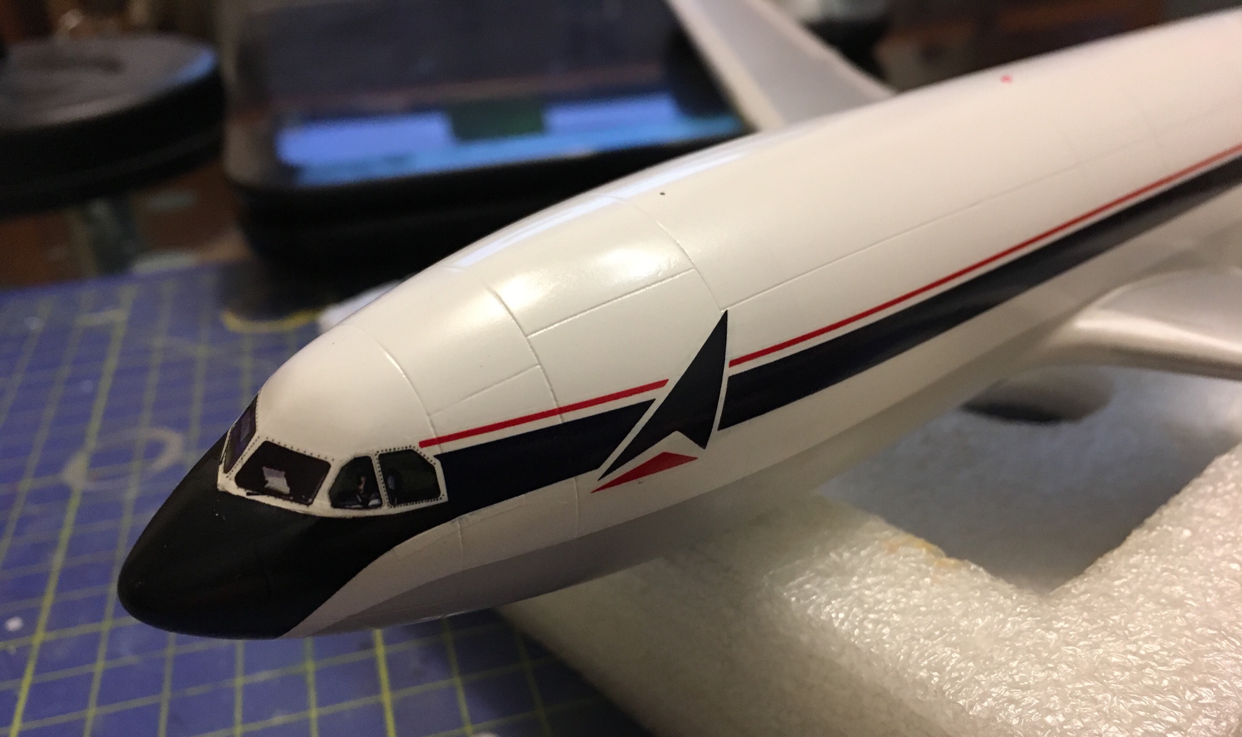

oleg710 Опубликовано 20 октября, 2017 Автор Жалоба Поделиться Опубликовано 20 октября, 2017 Процесс движется к финишу. С декалями завершено, ложил на футуру, сверху опять футуру и полуглянцевый ts-79, дополнительно сделал фары на крыле возле ниш шасси, козырьки над дверями из проволоки, их приклеил на футуру и покрасил белым. Багажные люки взял из декали на Аэрофлот, что была в наборе. Так как она очень контрастная, приглушил яркость с помощью разведённой основной светло- серой краски Gunze с разбавителем и глянцевым лаком. Теперь осталось все остальное к фюзеляжу приделать, мелочевку навесить и привести все в нужный вид. Возни ещё много впереди) 4 Цитата Ссылка на комментарий Поделиться на другие сайты Поделиться
