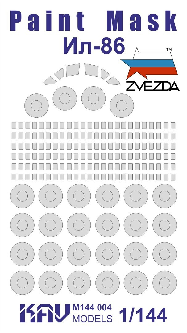

Intel_Rus Опубликовано 18 июня, 2017 Жалоба Поделиться Опубликовано 18 июня, 2017 Добрейшего дня всем любителям ГА. После ужасно тугой модели Як-40 от МарсМоделс я с радостью возвращаюсь в родной 144ый масштаб. Очередной заказ, в этот раз на первый советский широкофюзеляжный лайнер. Исходник - далеко не новая модель от Звезды. Декаль от Реваро, маски от KAV-models. Строить буду в своём стиле, полную искоробку. Да, я знаю, про "так себе" ВНА в этом наборе, но не имею ни желания, ни необходимости их переделывать. Поэтому просто аккуратно собираем, красим, тонируем, фотаем и отправляем заказчику. Кстати да, купил наконец-то смывку от Тамии, буду пробовать. Если всё правильно понял, то как и любую другую эмалевую смывку по футуре? Присоединяйтесь. Погнали 2 Цитата Ссылка на комментарий Поделиться на другие сайты Поделиться

Intel_Rus Опубликовано 19 июня, 2017 Автор Жалоба Поделиться Опубликовано 19 июня, 2017 1 час назад, Доктор Михельсон сказал: Сережа, как научиться работать с таким темпом?!)) Было бы желание Вклеил лобовик, закрыл масками, обработал. Восстановил из доширака на спине утраченную в процессе вышкуривания фюзеляжа (антенну?), собрал стабилизатор, пока не клеил, просто примерил. Цитата Ссылка на комментарий Поделиться на другие сайты Поделиться
