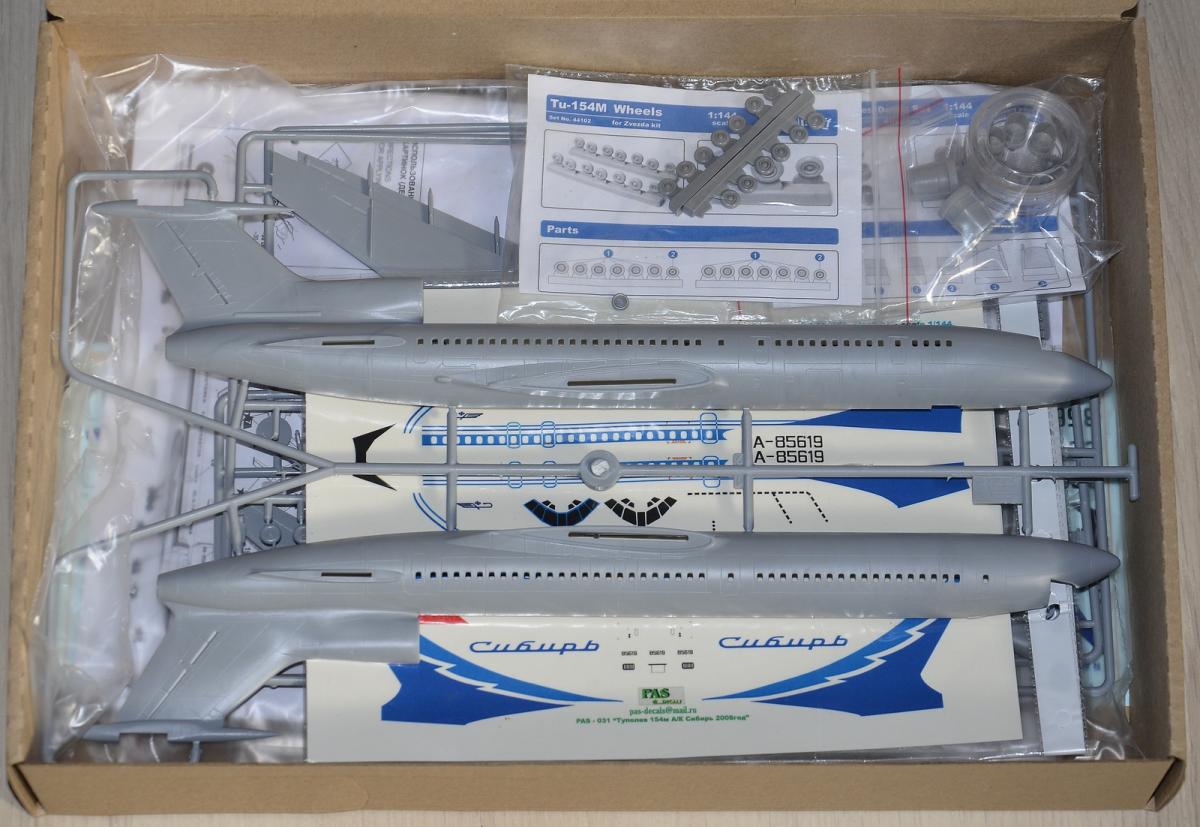

Geophysicist Опубликовано 8 февраля, 2017 Автор Жалоба Поделиться Опубликовано 8 февраля, 2017 Виталий, привет! Очень-очень рад видеть тебя на нашем форуме!!! Держи "плюсик в репу" на удачу! :) Кто применяет технологии и дает ссылки на сайт - затем получит приз. У тебя уже +1 Помнишь я тебе говорил про травленые скрайберы? Великолепная штука! Теперь про декаль Андрея. Интересная особенность - отсутствует переплет кабины пилотов для прозрачного остекления. Но у меня есть дополнение - могу выслать в конвертике. Еще раз хочу пожелать удачи в проекте! Сергей, спасибо! Я на приз не претендую, но ссылочек накидаю, по ходу дела В моем экземпляре декали есть и другие недостатки: Логотип Сибири со снежинкой напечатан черным цветом, должен быть синий. Буквы Ю и Ф в имени голубые, а остальные буквы черные, должны быть все голубые. Лишние двери над крылом по обоим бортам. Красный цвет недостаточно насыщен и плохо пропечатан местами. В общем, есть над чем задуматься. А что в твоем дополнении присутствует? Цитата Ссылка на комментарий Поделиться на другие сайты Поделиться
Доктор Михельсон Опубликовано 8 февраля, 2017 Жалоба Поделиться Опубликовано 8 февраля, 2017 Очень здорово что ГБ становится таким масштабным, думаю многим будет интересно посмотреть на смоляные допы. Спасибо) Цитата Ссылка на комментарий Поделиться на другие сайты Поделиться
Акунин Опубликовано 8 февраля, 2017 Жалоба Поделиться Опубликовано 8 февраля, 2017 Да, в моем экземпляре декали всё то же самое Но я сроду бы не обратил внимание, если бы ты не сказал... Я рисовал как раз переплет фонаря кабины пилотов Про двери здесь уже спорили. В разное время было разное количество. Даже есть веселая история на этот счет от Петра Клундука: http://airliner-models.org/forum/topic/1458-tu-154m-sibir/ Цитата Ссылка на комментарий Поделиться на другие сайты Поделиться

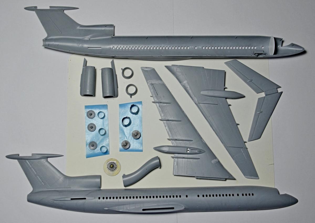

Geophysicist Опубликовано 10 февраля, 2017 Автор Жалоба Поделиться Опубликовано 10 февраля, 2017 Первое обновление в моей теме. Как обычно, планировал сделать гораздо больше... На крыле промазал стыки и неверную расшивку Mr. Surfacer 500. Покрасил внутренности второго двигателя и расточил посадочное под его сопло. По рекомендациям из статьи Дмитрия Колесника: http://scalemodels-t...M_ot_Zvezdy.htm сделал воздухозаборник обдува генератора вторго двигателя №2, удлинил задние створки ниши передней стойки шасси, срезал водослив над аварийной дверью.\ Собственно, всё на фото: Цитата Ссылка на комментарий Поделиться на другие сайты Поделиться

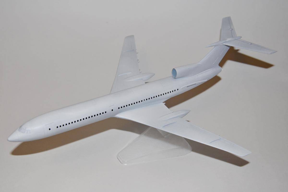

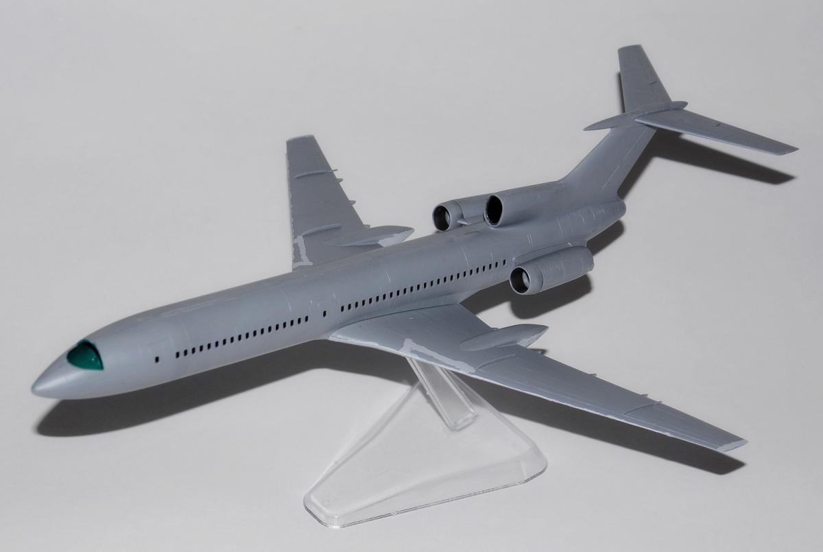

Geophysicist Опубликовано 10 февраля, 2017 Автор Жалоба Поделиться Опубликовано 10 февраля, 2017 (изменено) Хорошая идея. Ну, идея не новая, подсмотрел у коллег Фюзеляж склеен! Для точного совмещения пришлось срезать все направляющие штырьки. Далее обработка стыков, восстановление расшивки... Процесс не интересный, поэтому, на несколько дней будет пауза. И, предварительная примерка: Изменено 10 февраля, 2017 пользователем Geophysicist Цитата Ссылка на комментарий Поделиться на другие сайты Поделиться

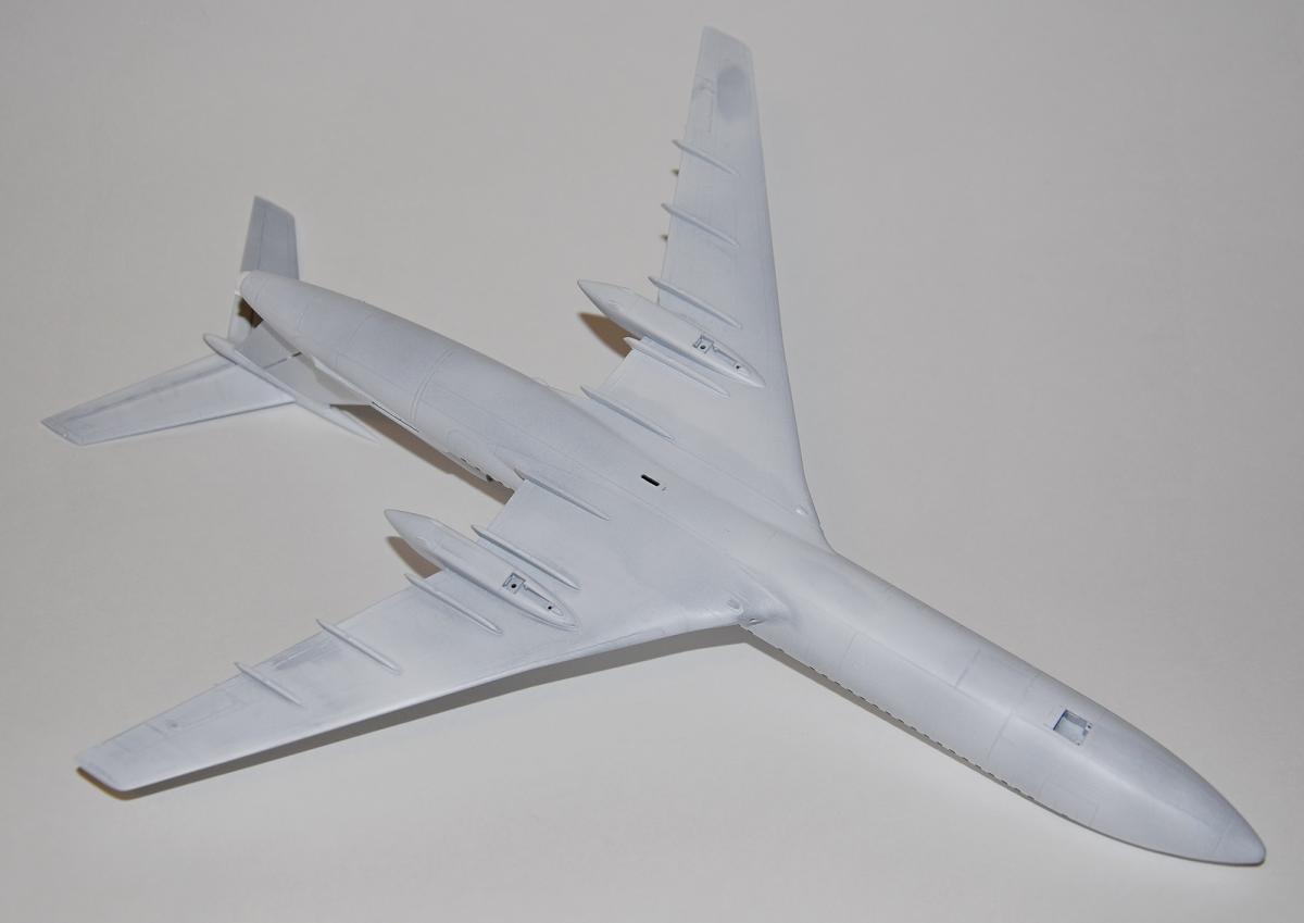

Geophysicist Опубликовано 15 февраля, 2017 Автор Жалоба Поделиться Опубликовано 15 февраля, 2017 Пора бы обновиться Собрал детали планера воедино и восстановил, местами утраченую, расшивку. Подогнал пилоны двигателей, для установки их после окраски. Выставил стабилизатор на правильный угол и заделал ступеньку, образовавшуюся сверху. В общем всё стандартно, всё как у всех Загрунтовал модель ганзовской Mr. White Surfacer 1000 прямо из баллона. Для установки смоляных ВНА, вклеил круглую площадку с внутренней стороны гондолы двигателя. Что-то, мне совсем не нравится лобовое стекло. Имеется заметная ступенька по нижнему краю прозрачной детали, да и верхний стык с серым пластиком, выровнить толком не удается. Ох уж эти "резиновые" звездинсткие стекла! Посмотрим, что получится после снятия масок, возможно все зашпаклюю, и сделаю фотодекальный лобовик. Цитата Ссылка на комментарий Поделиться на другие сайты Поделиться

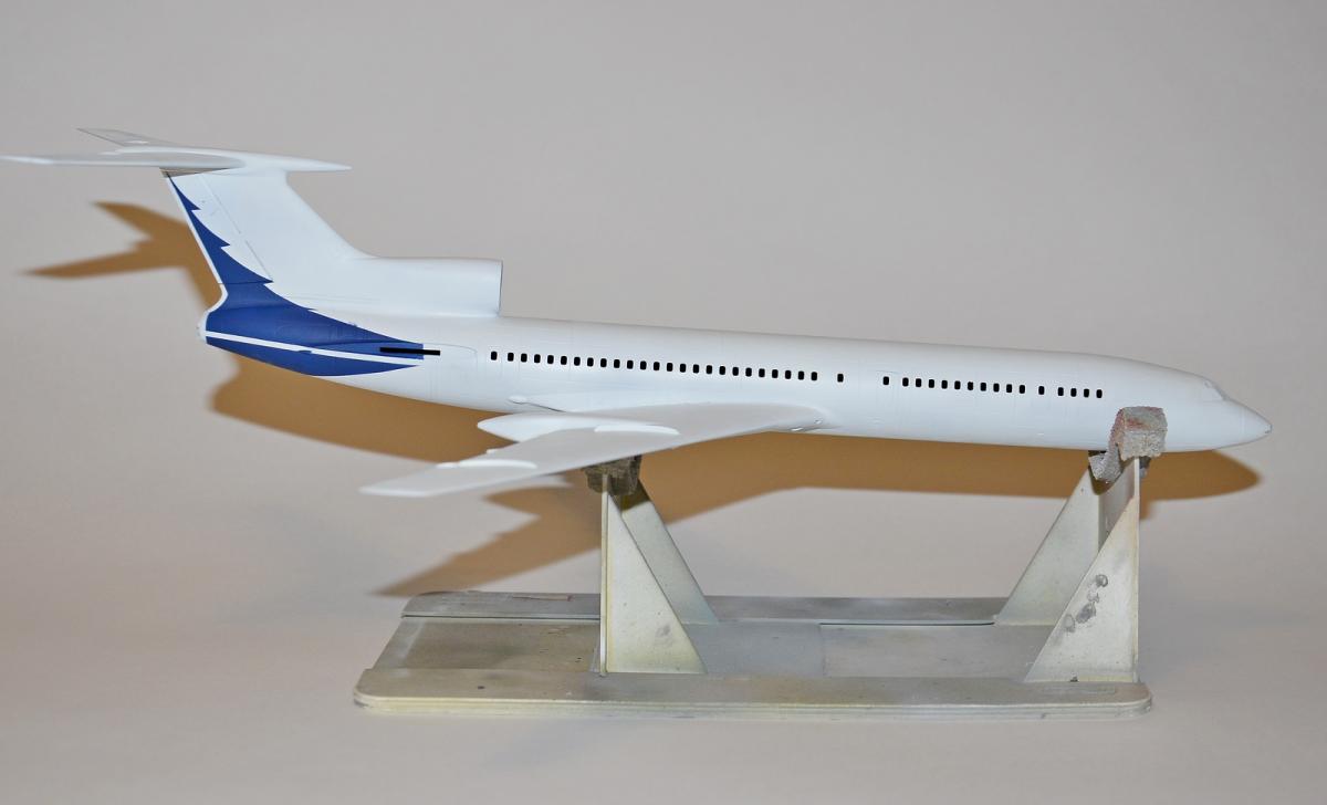

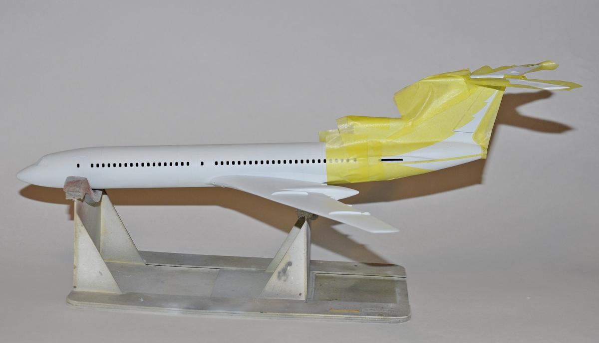

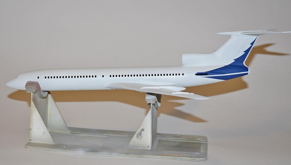

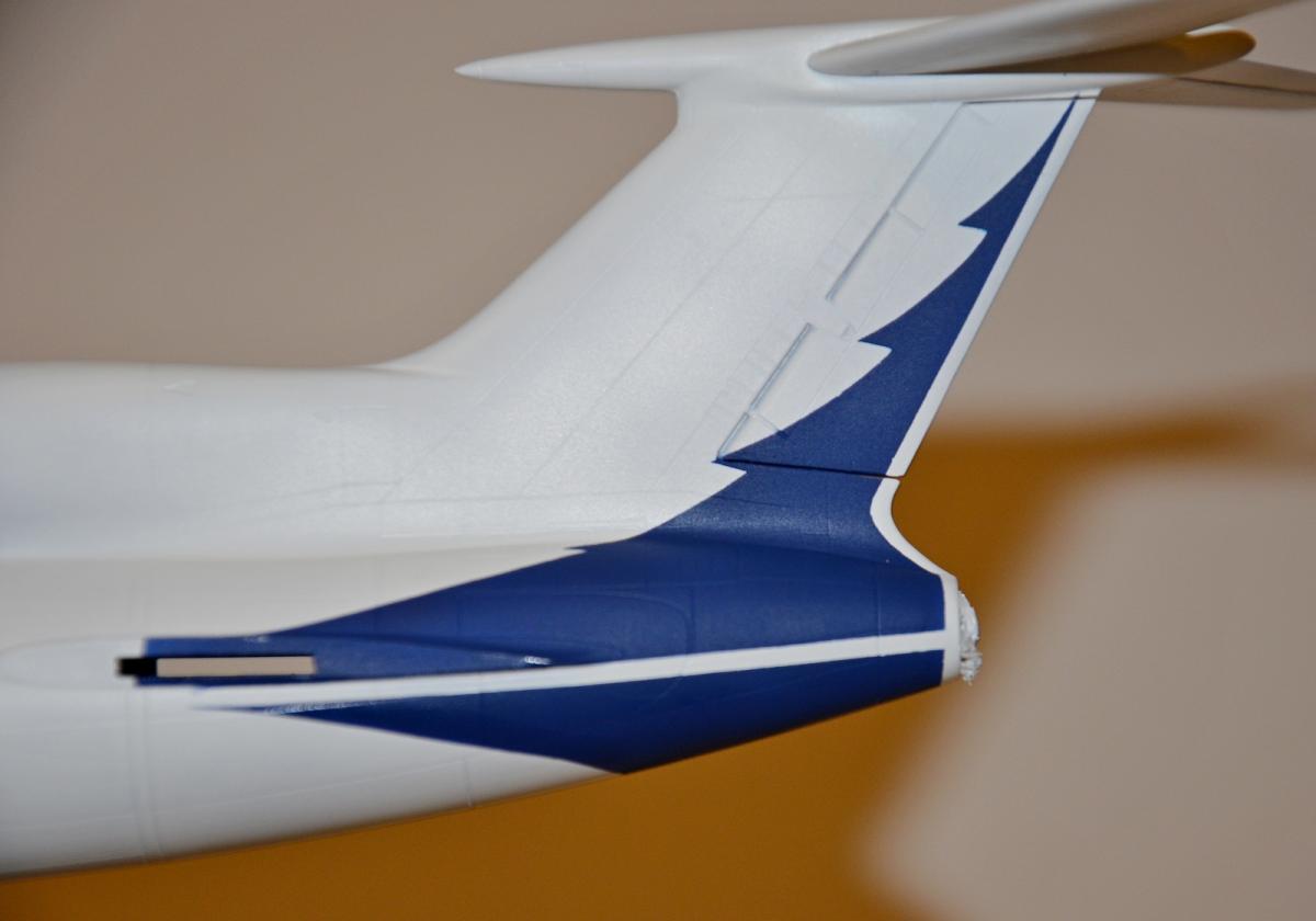

Geophysicist Опубликовано 17 февраля, 2017 Автор Жалоба Поделиться Опубликовано 17 февраля, 2017 Всем привет! Сергей, если есть желание сделать лучше и имеется немного свободного времени, то вытягивать фонарь нужно обязательно. Игра, безусловно, стоит свеч! На фото общего плана может и не видно дефектов, но как это выглядит в живую, мне пока категорически не нравится. Решение, оставить как есть или нанести фотодекаль, приму ближе к окончанию. А пока, покрасил в белый, нанес маски и накрасил синие элементы "ёлочки". Цитата Ссылка на комментарий Поделиться на другие сайты Поделиться
