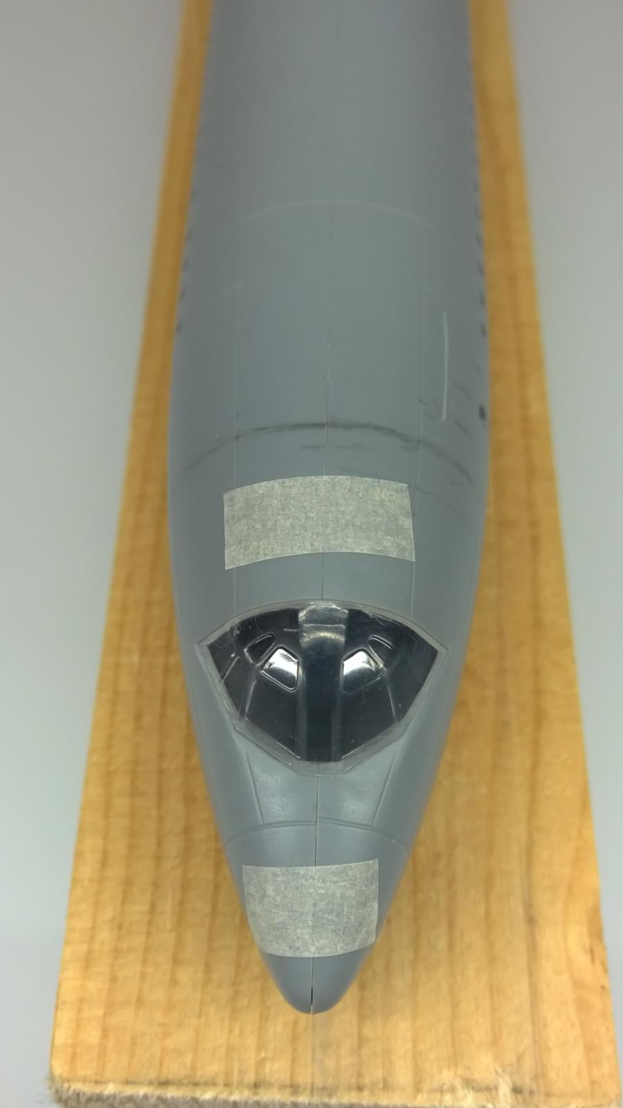

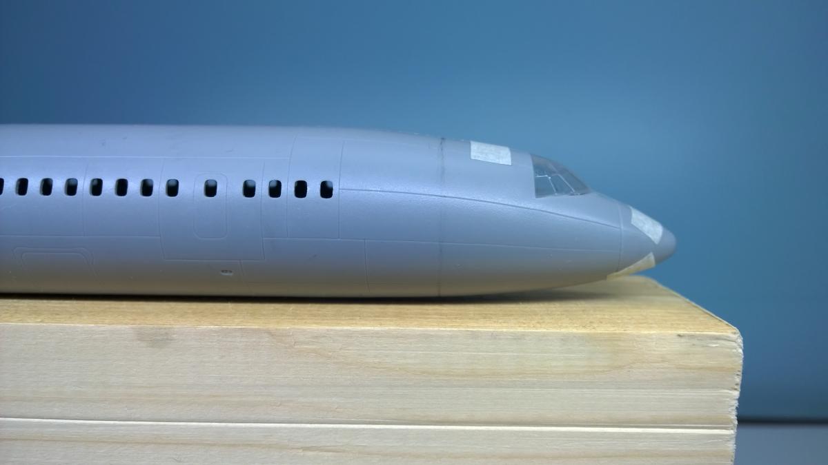

Диспетчер Опубликовано 2 марта, 2017 Автор Жалоба Поделиться Опубликовано 2 марта, 2017 (изменено) Чёт моя ветка в самый низ уехала. Непорядок! Надо пополнить её информацией Для начала о том, что получил в подарок от коллег по цеху до отъезда на работу Всё доехало в лучшем виде! Саня, Сергей, спасибо вам! Сам же, хоть и взял набор с собой, успел сделать немного. Зашпаклевал утяжины и ненужные элементы расшивки, первично обработал их. Обработал зализ замка багажника Сделал зазор между верхним торцом руля направления и обтекателем стабилизатора. Не понравилось, буду дорабатывать после склейки фюзеляжа Вообще, работа движется крайне медленно. Мало того, что некогда, так многого ещё и не хватает - всё с собой увезёшь… Маски вот просто дома забыл… Вопрос соучастникам - кто-нибудь штатное остекление салона использовал при постройке? Изменено 2 марта, 2017 пользователем Диспетчер Цитата Ссылка на комментарий Поделиться на другие сайты Поделиться

Диспетчер Опубликовано 26 марта, 2017 Автор Жалоба Поделиться Опубликовано 26 марта, 2017 (изменено) Вернулся домой, добрался до фотика. Теперь отчитаюсь. Фюзеляж оснастил мелочёвкой, загрунтовал белым в районе остекления и собственно застеклил. Собирать не стал, нечем было красить то, что надо вставить прежде, чем его склеить. Собрал крылья, зашпаклевал швы да утяжины и частично обработал, что успел до отъезда. То же самое проделал с мотогондолами Ну и самое интересное на сегодня - фототравление. Плату с ним, любезно предоставленную Сергеем ака Акунин, предварительно поелозил по 600-й наждачке, дабы уменьшить толщину до приемлемой, затем собрал 2 комплекта ВНА + лопатки компрессора.Осталость коки выточить из литника. Примерил их к двигателям. Результат удовлетворил Думаю теперь - а на хрена я их собрал? Как их теперь красить? Вопрос Сергею - что это за элементы на плате? Куда их? Изменено 26 марта, 2017 пользователем Диспетчер 3 Цитата Ссылка на комментарий Поделиться на другие сайты Поделиться
