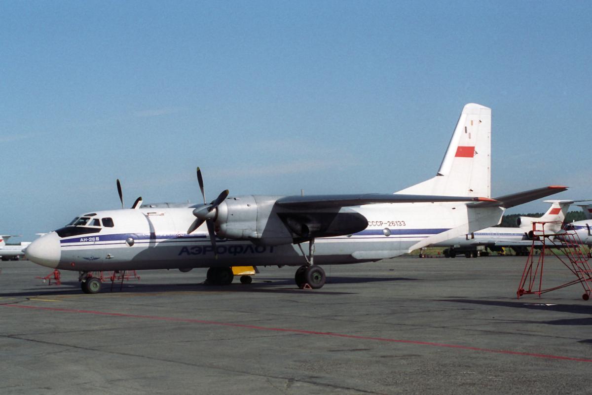

Intel_Rus Опубликовано 26 ноября, 2016 Автор Жалоба Поделиться Опубликовано 26 ноября, 2016 Судя по этой фотографии, и правда борт без блистера. И насколько я понял, законцовки крыла и стабилизатора не красные, а серые. Странненько. Цитата Ссылка на комментарий Поделиться на другие сайты Поделиться

Intel_Rus Опубликовано 26 ноября, 2016 Автор Жалоба Поделиться Опубликовано 26 ноября, 2016 В завершение сегодняшнего вечера собрал мотогондолы и киль. Что интересно, судя по фотографиям на Ан-26 нет створок основных шасси? На 24ке же есть. Или я что-то не понимаю? зы В наборе нет ни антеннок, ни ППД, ничего короче. Доширак в помощь, видимо. Если кто поможет с более детальными фотками антенн и их расположения, было бы здорово. Цитата Ссылка на комментарий Поделиться на другие сайты Поделиться

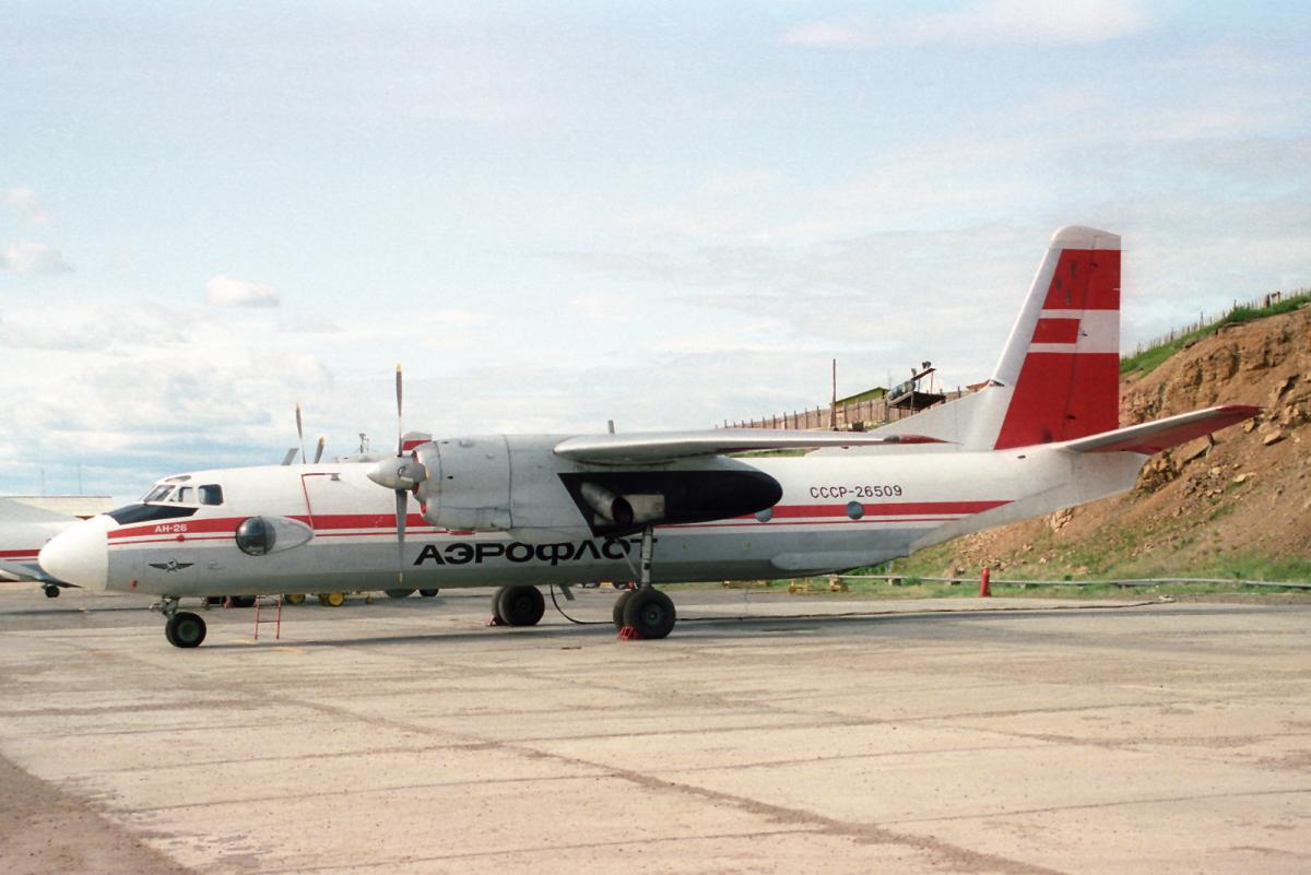

Vladimir1:100 Опубликовано 26 ноября, 2016 Жалоба Поделиться Опубликовано 26 ноября, 2016 (изменено) Сергей, по окраске больше вот этот борт соответствует (с этой фотографии наверно и боксарт рисовали), блистер присутствует. http://www.airliners...xGGldf9YKMXs%3D Изменено 26 ноября, 2016 пользователем Vladimir1:100 Цитата Ссылка на комментарий Поделиться на другие сайты Поделиться
Intel_Rus Опубликовано 26 ноября, 2016 Автор Жалоба Поделиться Опубликовано 26 ноября, 2016 Сергей, по окраске больше вот этот борт соответствует (с этой фотографии наверно и боксарт рисовали), блистер присутствует. http://www.airliners...xGGldf9YKMXs%3D Так это ж голубой Афл, на него дека есть в наборе. А я синий буду строить. Цитата Ссылка на комментарий Поделиться на другие сайты Поделиться

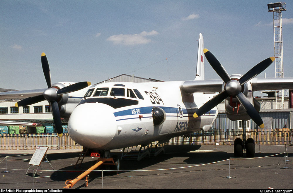

GD Опубликовано 27 ноября, 2016 Жалоба Поделиться Опубликовано 27 ноября, 2016 (изменено) Сергей, стойки у Ан-26 и Ан-24 серебристые. Изменено 27 ноября, 2016 пользователем GD Цитата Ссылка на комментарий Поделиться на другие сайты Поделиться
GD Опубликовано 27 ноября, 2016 Жалоба Поделиться Опубликовано 27 ноября, 2016 И ещё, без блистеров похоже, что Ан-26Б, а Ан-26 с блистерами. Цитата Ссылка на комментарий Поделиться на другие сайты Поделиться

GD Опубликовано 28 ноября, 2016 Жалоба Поделиться Опубликовано 28 ноября, 2016 Вот такие фотографии, антенны вроде видны. Цитата Ссылка на комментарий Поделиться на другие сайты Поделиться
Intel_Rus Опубликовано 28 ноября, 2016 Автор Жалоба Поделиться Опубликовано 28 ноября, 2016 Спасибо, хорошие фото. Цитата Ссылка на комментарий Поделиться на другие сайты Поделиться
