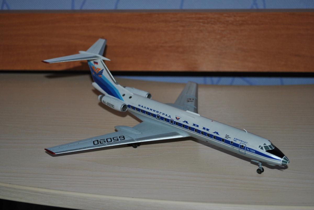

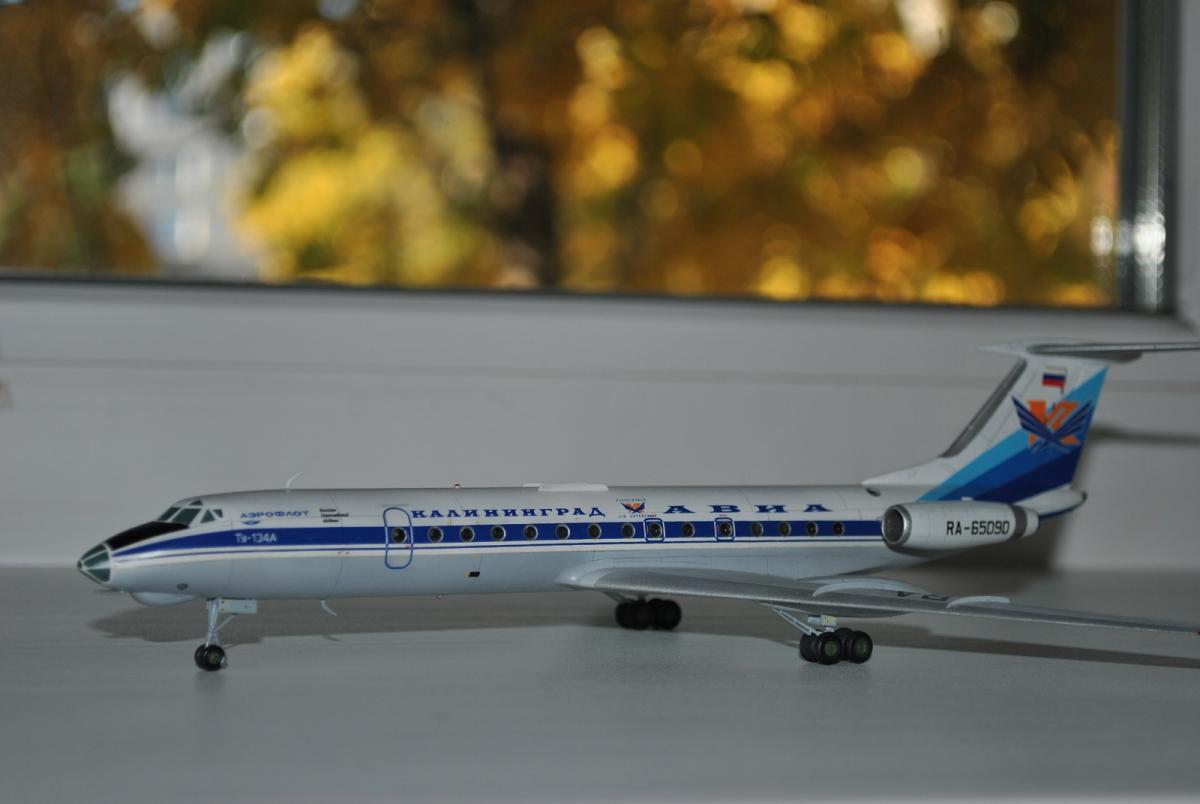

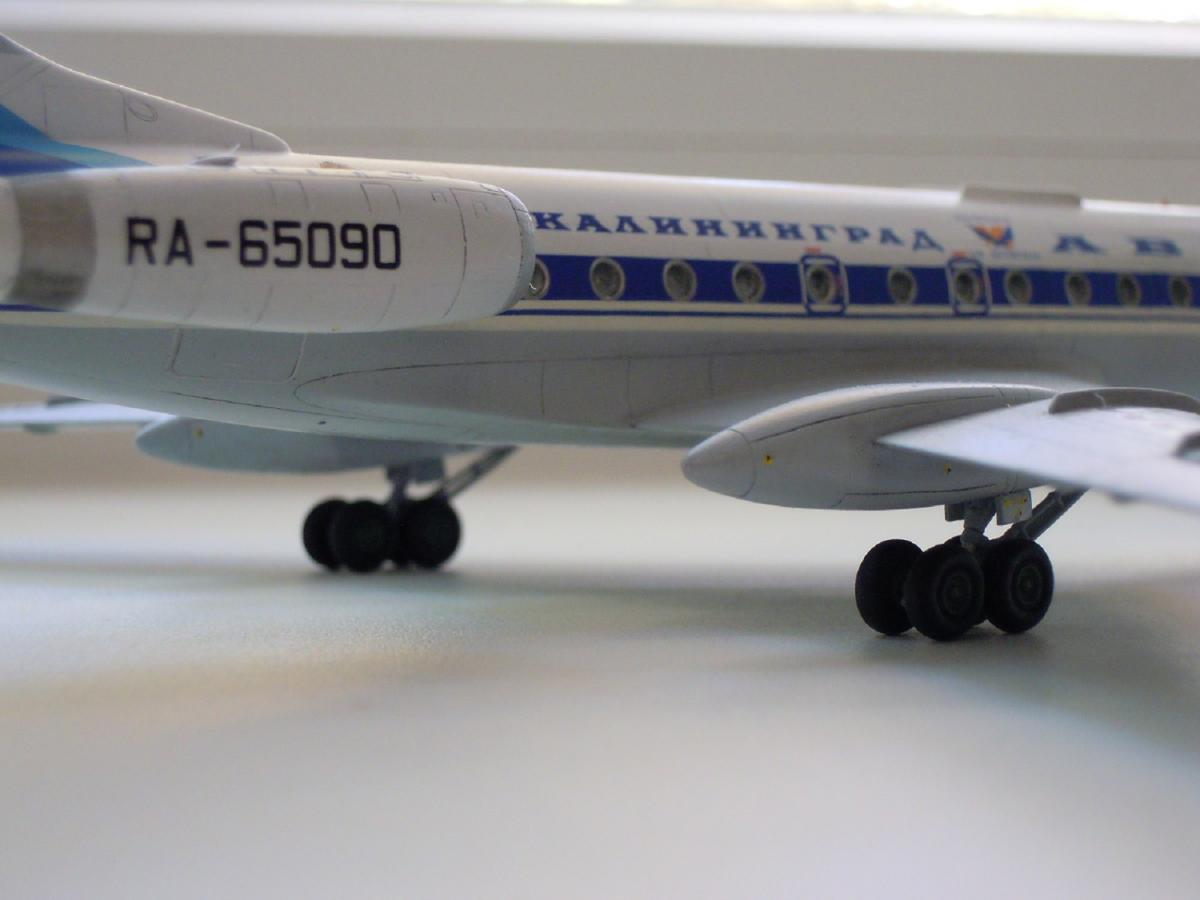

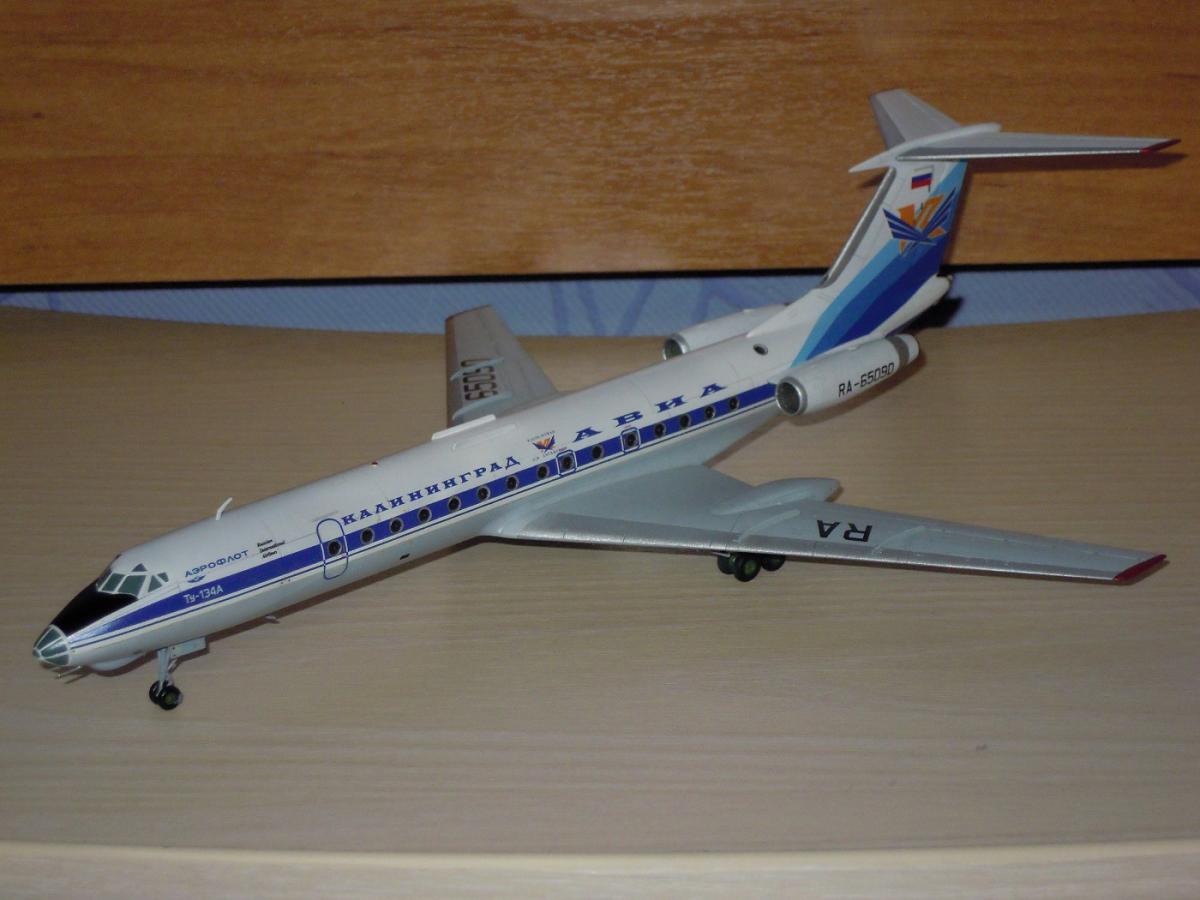

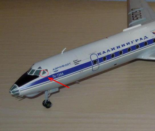

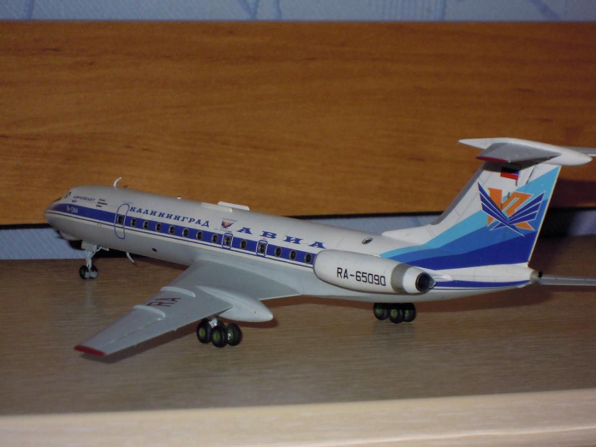

Avi-ator Опубликовано 13 сентября, 2013 Жалоба Поделиться Опубликовано 13 сентября, 2013 Добрый день! Недавно закончил сборку своего "свистка" Тяжело он мне дался, ввиду постоянной нехватки времени, ну.... вот собственно что получилось! Модель ЗВЕЗДА, основные цвета ТАМИЯ, декаль AviaDecals,немного тонировки, а остальное что под руку попалось) Из сильных косяков подвела носовая стойка! Что в дальнейшем обязуюсь исправить) Далее судить Вам. Спасибо! Цитата Ссылка на комментарий Поделиться на другие сайты Поделиться

Wolf Опубликовано 13 сентября, 2013 Жалоба Поделиться Опубликовано 13 сентября, 2013 Фотографии маловаты, практически ничего не видно ( Из того что видно, достаточно аккуратно собран и покрашен. Недостатки: тонировки маловато, всё-таки "свисток" практически всегда грязный, особенно мотогондоллы. Следовало выделить рулевые поверхности, заднюю кромку руля направления надо покрасить в цвета декали, передняя стойка завалена вперёд(должна быть перпендикулярна фюзеляжу), на форкиле есть смотровое окошко, на модели оно не окрашено, ну и остекление кабины не верное. Не смотря на недостатки, впечатление приятное. Цитата Ссылка на комментарий Поделиться на другие сайты Поделиться

Avi-ator Опубликовано 13 сентября, 2013 Автор Жалоба Поделиться Опубликовано 13 сентября, 2013 Фотографии маловаты, практически ничего не видно ( Из того что видно, достаточно аккуратно собран и покрашен. Недостатки: тонировки маловато, всё-таки "свисток" практически всегда грязный, особенно мотогондоллы. Следовало выделить рулевые поверхности, заднюю кромку руля направления надо покрасить в цвета декали, передняя стойка завалена вперёд(должна быть перпендикулярна фюзеляжу), на форкиле есть смотровое окошко, на модели оно не окрашено, ну и остекление кабины не верное. Не смотря на недостатки, впечатление приятное. Спасибо за советы и комментарии. Да Вы правы по поводу передней стойки, про это я писал выше, будем исправлять! Про грязь,первый раз пробывал тонировать и.....переживал что сильно запачкаю).По поводу остекления. Использовалась декаль из другого набора(, видать это и подвело. А вот про окошко смотровое я если честно вообще и не знал) Цитата Ссылка на комментарий Поделиться на другие сайты Поделиться

Wolf Опубликовано 13 сентября, 2013 Жалоба Поделиться Опубликовано 13 сентября, 2013 По поводу остекления. Использовалась декаль из другого набора(, видать это и подвело. А вот про окошко смотровое я если честно вообще и не знал) Подвело Вас то, что форточка перевёрнута. Это легко исправить, можно окрасить обрезки декали и вырезать новую. Цитата Ссылка на комментарий Поделиться на другие сайты Поделиться
