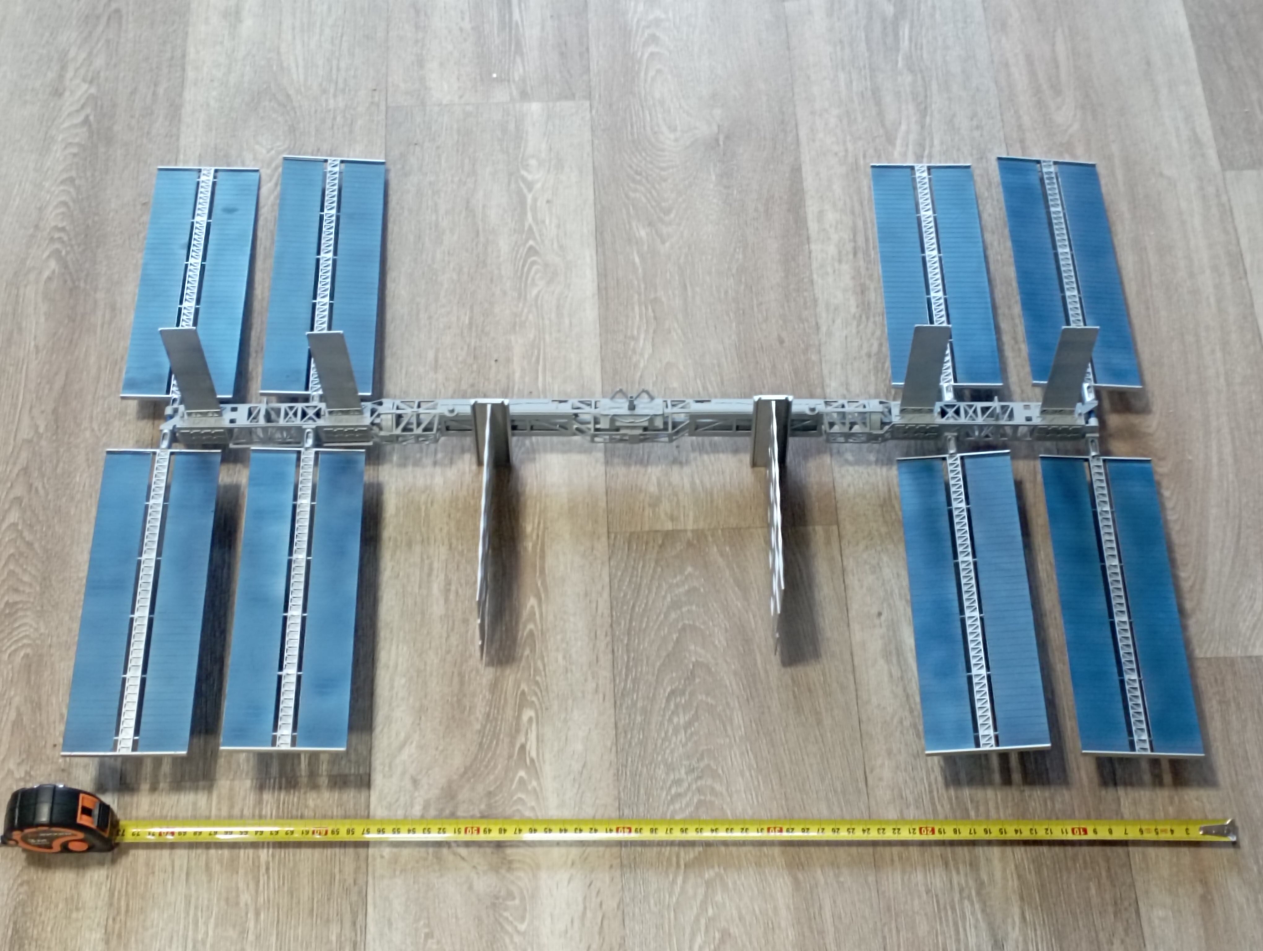

Wishmaster Опубликовано 22 августа Автор Жалоба Поделиться Опубликовано 22 августа Собрал в кучу эту ферму, приложил панели, впечатлился... Что теперь с этой конструкцией делать - ХЗ... Скорее всего замазать стыки шпаклевкой и оставить как есть, ибо в том виде, в каком оно есть на фотках реальной МКС оно может существовать только в невесомости 1 Ссылка на комментарий Поделиться на другие сайты Поделиться
Atlant Опубликовано 22 августа Жалоба Поделиться Опубликовано 22 августа Выглядит внушительно! Михаил, можно что-то рядом "для масштаба" сфотографировать (ибо котенки - они бывают разные по размеру ) Ссылка на комментарий Поделиться на другие сайты Поделиться
scorin Опубликовано 22 августа Жалоба Поделиться Опубликовано 22 августа Доски ламината, похоже, шириной 200 мм 1 Ссылка на комментарий Поделиться на другие сайты Поделиться
Johnson Опубликовано 23 августа Жалоба Поделиться Опубликовано 23 августа Тут главное космонавт пушистый на месте... Ссылка на комментарий Поделиться на другие сайты Поделиться
Wishmaster Опубликовано 23 августа Автор Жалоба Поделиться Опубликовано 23 августа 9 часов назад, scorin сказал: Доски ламината, похоже, шириной 200 мм Ну не ламинат, а линолеум... Померил ширину полосы, получилось 17 см 1 Ссылка на комментарий Поделиться на другие сайты Поделиться

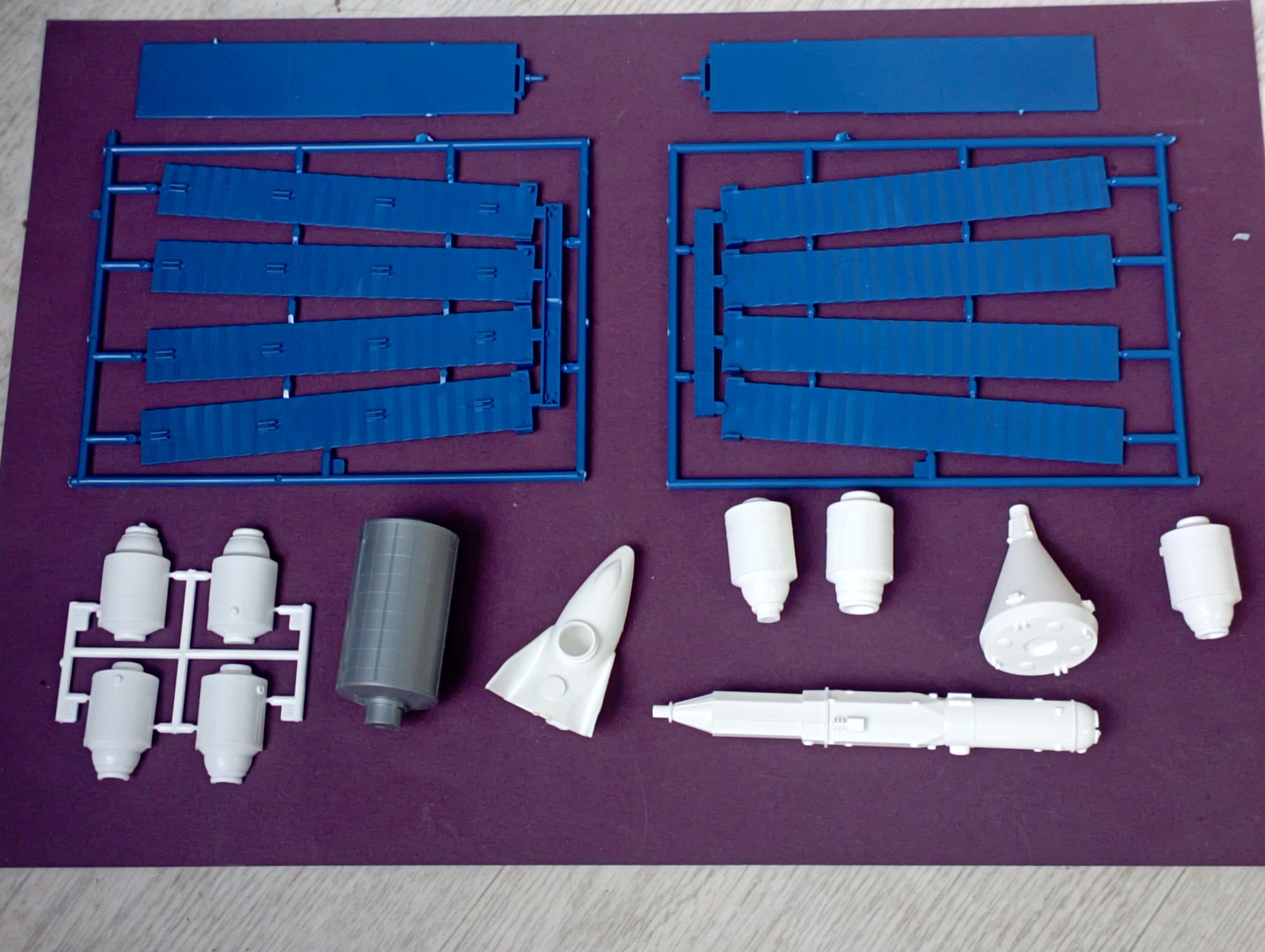

Wishmaster Опубликовано 23 сентября Автор Жалоба Поделиться Опубликовано 23 сентября Самая противная часть вроде готова, теперь можно делать жилую часть станции. С синим получился немного непрокрас, краски было мньше, чем расчитывал, а еще мотиповский грунт - зло, никогда им не пользуйтесь, отходит вместе со скотчем, много где пришлось докрашивать и править. Заказал еще два баллона краски, когда дойдет - еще подкрашу. А пока переходим к модулям станции 2 1 Ссылка на комментарий Поделиться на другие сайты Поделиться

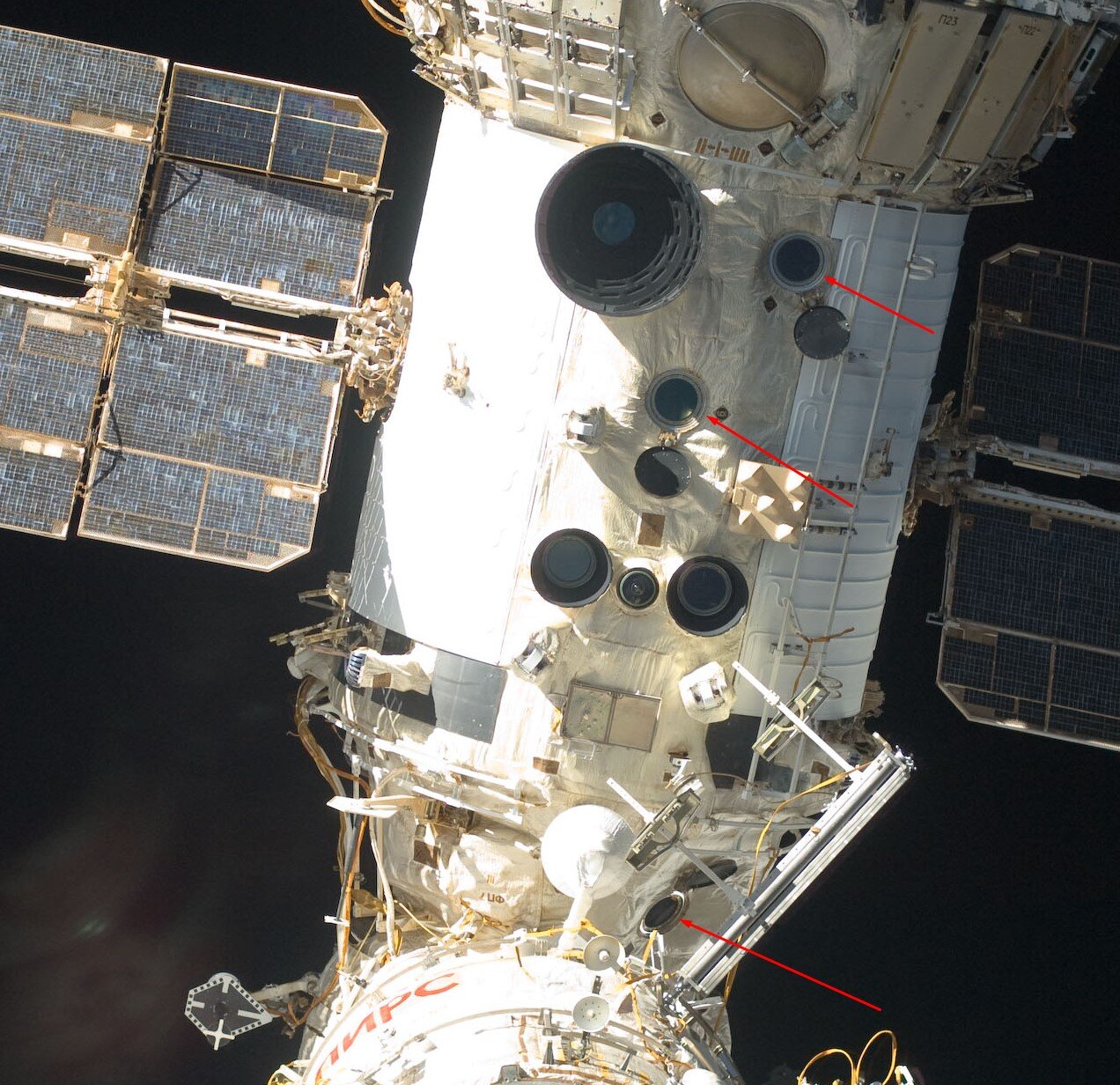

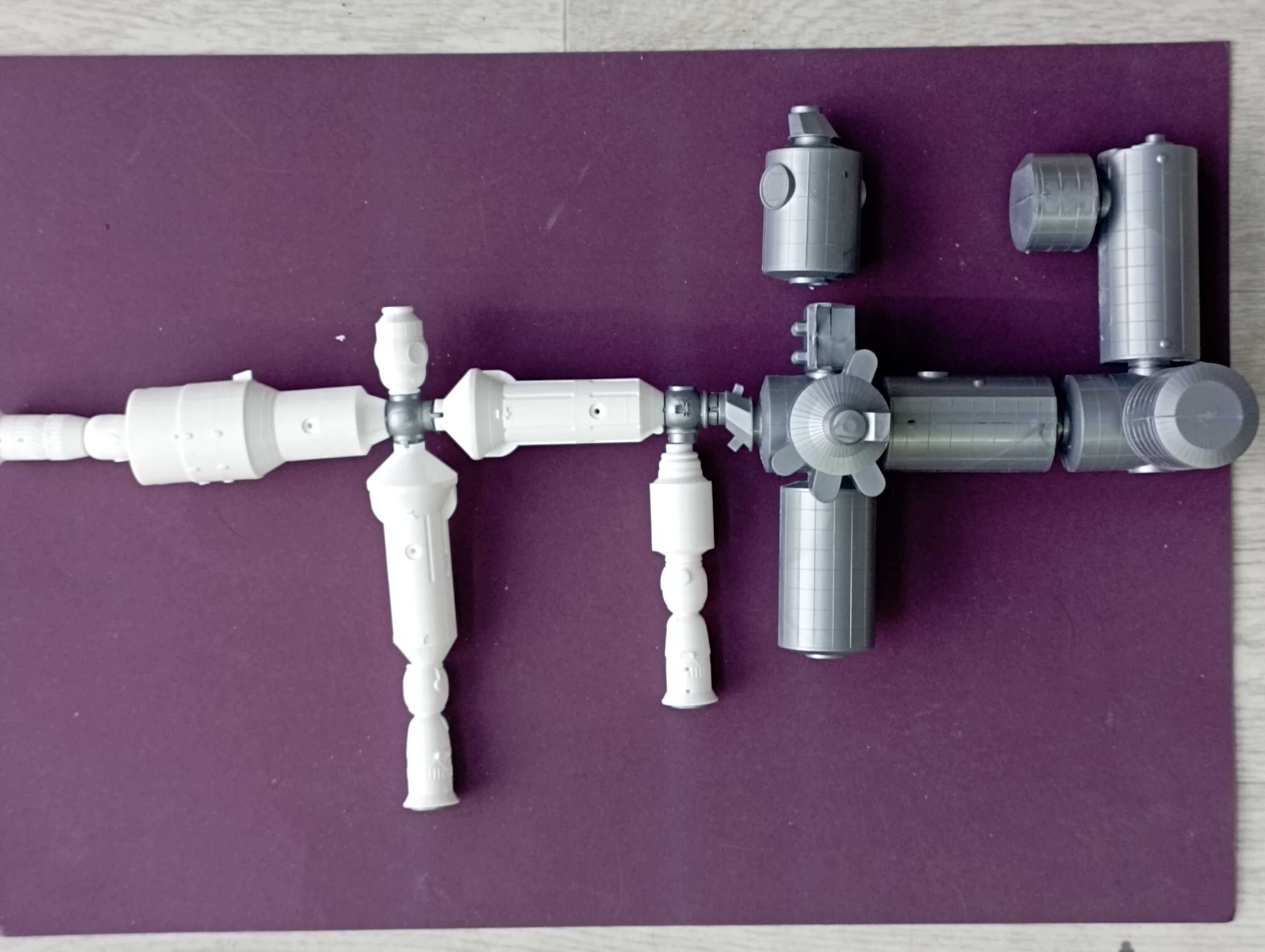

Wishmaster Опубликовано 23 сентября Автор Жалоба Поделиться Опубликовано 23 сентября Приложил куски согласно последним схемам, как идентифицировать не наши модули -хз, они все просто бочки, отличаются длиной и наличием дырок Купол тут висит на модуле юнити, по схеме он вроде как на транквилити должен быть, отрежу, все равно наверное стеклянный делать буду. Кстати, а что, у них кроме купола окон не было? Судя по фоткам все бочки глухие и гладкие, только кое-где есть разъемы под манипулятор. Крю Дрэгон и Причал тоже самому колхозить придется. Но что радует, у наших модулей свои двигатели есть, в любой момент можно отстегнуться и уйти в закат, оставив остальных на произвол судьбы :о) Ну это фантастический сценарий, конечно, наверное можно движками дрэгона корректировать орбиту, в противном случае можно будет собравшись у купола наблюдать за приближающейся землей... 3 Ссылка на комментарий Поделиться на другие сайты Поделиться

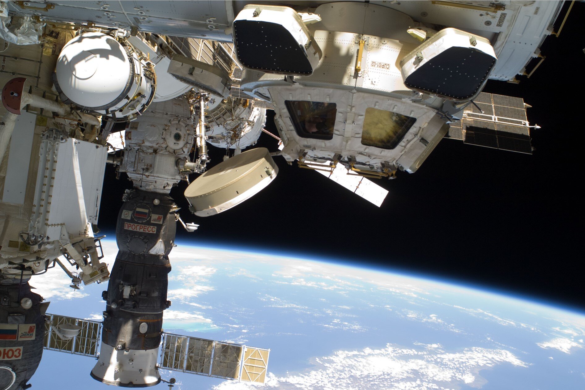

Artman Опубликовано 24 сентября Жалоба Поделиться Опубликовано 24 сентября (изменено) Этот вид возможно тоже из окуляров тех снят - по краю проема тряпочка заворачивается, которая снаружи модуля видна Вид на сам купол откуда-то сняли Примерный ракурс сьемки, чтобы в кадре были "цистерна" и ПИРС. И не похоже, чтобы из шаттла Изменено 24 сентября пользователем Artman Ссылка на комментарий Поделиться на другие сайты Поделиться
Wishmaster Опубликовано 24 сентября Автор Жалоба Поделиться Опубликовано 24 сентября 44 минуты назад, Artman сказал: Ну снимков то "из окна" и без купола полно. Во всяком случае - причаливающих кораблей Ну это все снимки из русских окон, интересуют окна на ихних бочках Ссылка на комментарий Поделиться на другие сайты Поделиться

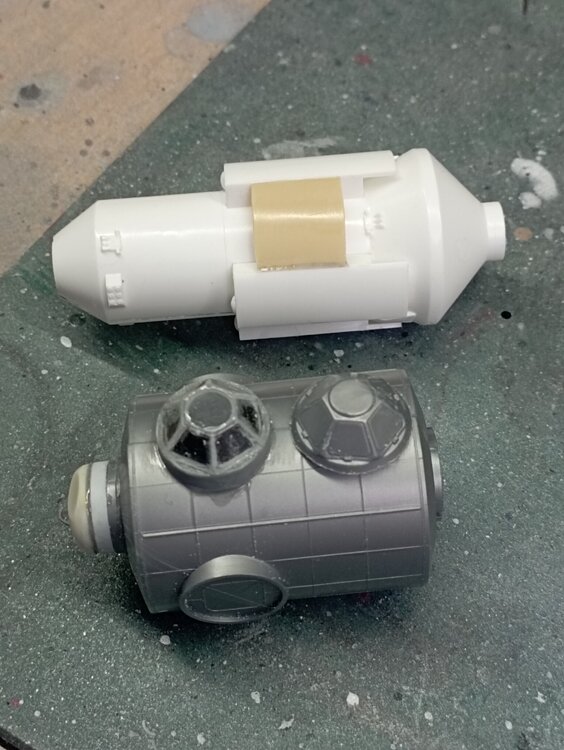

Wishmaster Опубликовано 25 сентября Автор Жалоба Поделиться Опубликовано 25 сентября Глобально ничего конечно пилить не буду, но как истинный приверженец прозрачных окошек я не мог не сделать прозрачный купол, тем более, что родной стоял не на том месте, все равно отпилил. Теперь бы еще фигурку Пересильд где добыть... Недостающие порты в модуле тоже пришлось колхозить Ну и выяснилось, что Науку надо немного допилить. А ваще там мелких перепилов много будет 2 Ссылка на комментарий Поделиться на другие сайты Поделиться

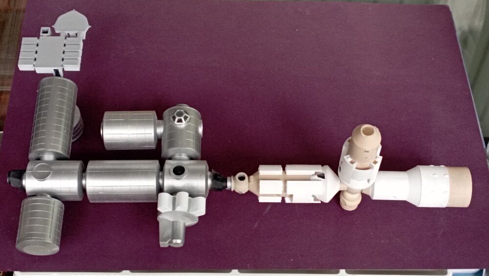

Wishmaster Опубликовано 25 сентября Автор Жалоба Поделиться Опубликовано 25 сентября Как-то так в сборе Не хватает теперь Причала, нормального Рассвета, экипажного Дракона, еще бы где Цигнус найти, все видимо ручками делать. Но после всей сборки осталось еще на одну МКС Большая часть кусков - детали российского энергетического модуля, который не был построен по неизвестной причине, видимо решили брать электричество у американцев 2 Ссылка на комментарий Поделиться на другие сайты Поделиться

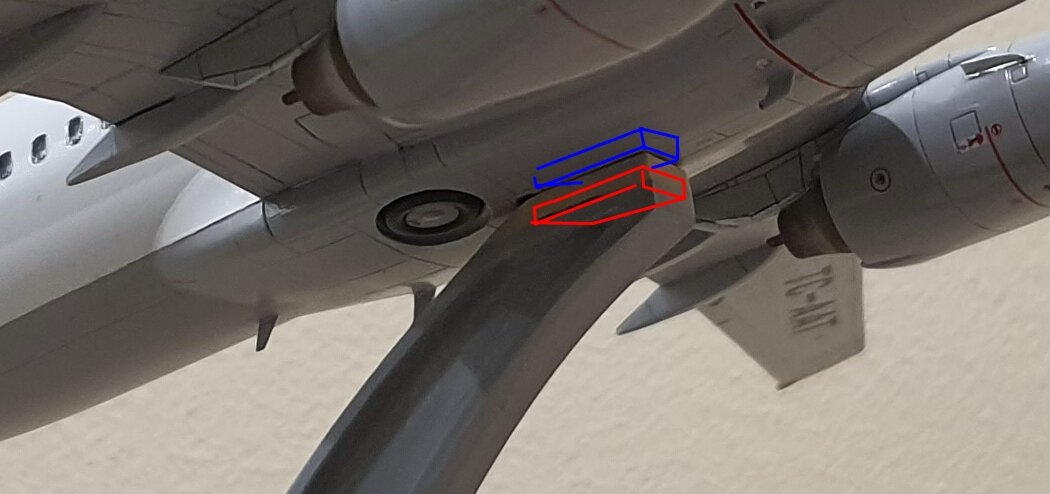

Alex-Tsvet Опубликовано 29 сентября Жалоба Поделиться Опубликовано 29 сентября Можно какие-то модули на магнитах собрать, чтобы отсоединялись. Магниты встроить в пластик. Я так на 737 сделал, чтобы не резать дырень для подставки. Все держится отлично, шевелится модель, но держится устойчиво. 1 Ссылка на комментарий Поделиться на другие сайты Поделиться
