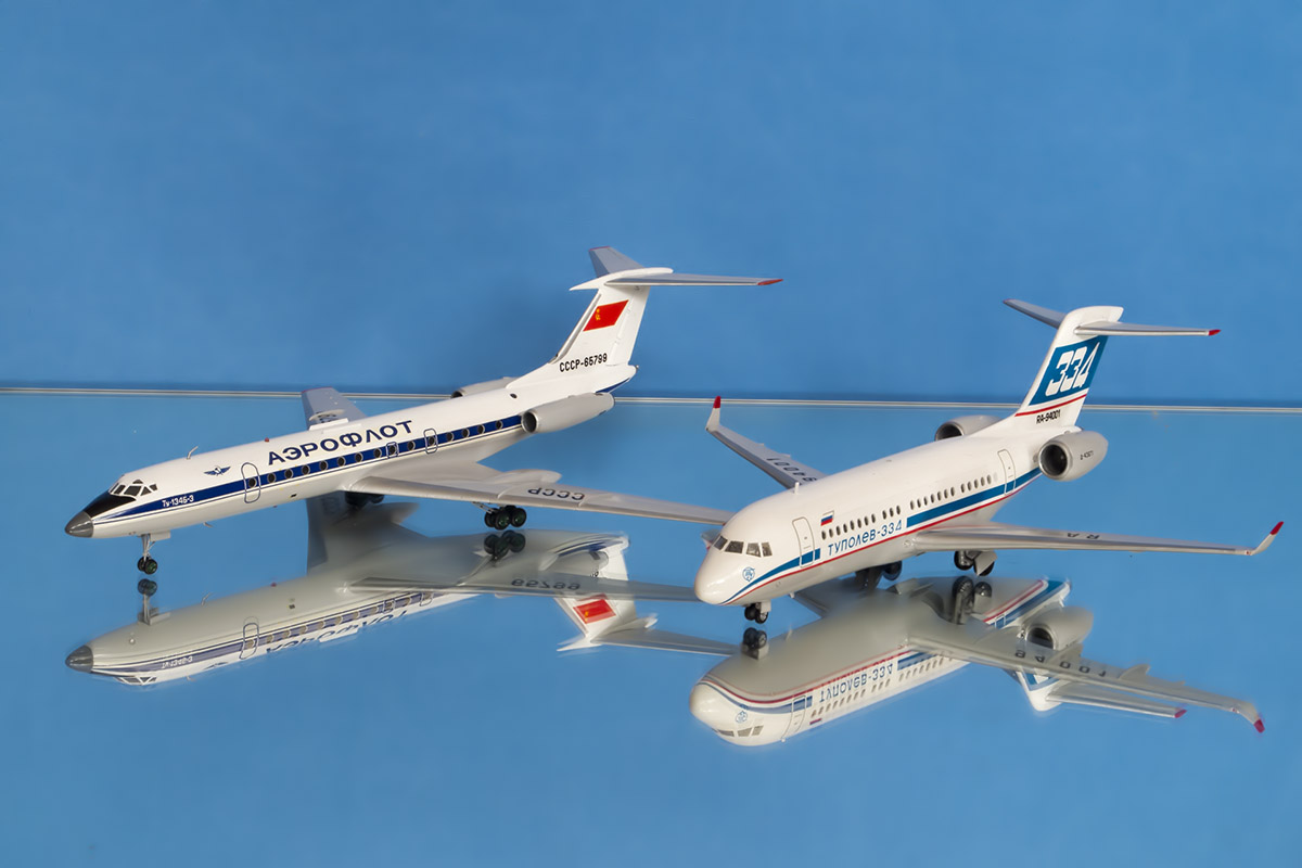

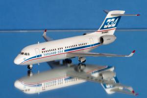

Wishmaster Опубликовано 26 марта, 2013 Жалоба Поделиться Опубликовано 26 марта, 2013 Закончил очередной долгострой Все изкоробочное, наверное кроме шасси, его пилил из ревельского арбуза, створки тоже пилил сам из сыростирола. Из того же сыростирола вырезал ниши шасси. Еще некуда было влепить фары в корне крыла, сделал для них зализы с нишами, которых не было в модельке. Антеннки, маячки, АНО из смолы, фары из стразиков. Декаль родная, только оч сильно рвется и морщится под слоем футуры, красил тамией, лакировал футурой Цитата Ссылка на комментарий Поделиться на другие сайты Поделиться

Wishmaster Опубликовано 26 марта, 2013 Автор Жалоба Поделиться Опубликовано 26 марта, 2013 И напоследок портрет рядом с папой Цитата Ссылка на комментарий Поделиться на другие сайты Поделиться

GD Опубликовано 27 марта, 2013 Жалоба Поделиться Опубликовано 27 марта, 2013 Хорошо получился аппарат. Странно, что декаль себя так повела. Может футуру спиртиком разбавляли? Цитата Ссылка на комментарий Поделиться на другие сайты Поделиться
fat Опубликовано 27 марта, 2013 Жалоба Поделиться Опубликовано 27 марта, 2013 Получилось хорошо,особенно это понятно тем,кто знает что лежит в коробке! Автору респект и уважение за победу над "дровами". Насчет футуры: не нужно никакого спирта.Она прекрасно удаляется(растворяется) средством для мытья окон.Там присутствует аммиак.По-поводу поведения декалей-нужно всё проверять на обрезках-остатках.Мой горький опыт.Two-Six сморщилась,104Б от Рус-Эйра(Бегемот) тоже.Як-40 от ПАС и МД-82 от картографа-нет. С уважением Вадим. Цитата Ссылка на комментарий Поделиться на другие сайты Поделиться
Wishmaster Опубликовано 28 марта, 2013 Автор Жалоба Поделиться Опубликовано 28 марта, 2013 Да я не удивляюсь, когда декаль от футуры морщится, но при высыхании она обычно расправляется, а тут складки все равно остались Цитата Ссылка на комментарий Поделиться на другие сайты Поделиться
Maximus Опубликовано 28 марта, 2013 Жалоба Поделиться Опубликовано 28 марта, 2013 когда декаль от футуры морщится Честно говоря, ни разу с таким эффектом не сталкивался. Футура всегда производила впечатление нейтрального лака, наподобие двухкомпонентных автомобильных. Сама футура вела себя на декалях не всегда адекватно - это было (описано в моей статье про А319), но чтобы декаль под ней... Цитата Ссылка на комментарий Поделиться на другие сайты Поделиться
GD Опубликовано 28 марта, 2013 Жалоба Поделиться Опубликовано 28 марта, 2013 (изменено) Насчет футуры: не нужно никакого спирта.Она прекрасно удаляется(растворяется) средством для мытья окон.Там присутствует аммиак. Проблема в том, что я давно не видел средств для мытья окон без добавления красителя, который на белом цвете на моделе дает оттенок. Давно пройденый этап, используемый ранее для разбавления водорастворимых акриловых лаков (коим является и футура), только вот думаю не совсем амиак там является разбавителем, а содержащийся в этих средствах изопропиловый спирт. По поводу обычного спирта - на скале давно обсуждался вопрос, там как раз спирт предлагался в качестве разбавителя, для того что бы футуру на более низком давлении дуть из аэрографа. Сам пользуюсь Астонишем, разница с футурой в том, что менее глянцевая поверхность получается (полуматовая), а акриловая основа одинаковая. Пришел к выводу, что вообще его лучше ничем не надо разбавлять, т.к. именно в этом случае получается более глянцевая поверхность нежели при использовании спирта. Изменено 28 марта, 2013 пользователем GD Цитата Ссылка на комментарий Поделиться на другие сайты Поделиться
fat Опубликовано 28 марта, 2013 Жалоба Поделиться Опубликовано 28 марта, 2013 Sorry,сейчас будет полезный флуд.Футуру равно как и изопропил, в моём родном Петербурге не продают в магазинах.Смутно подозреваю,что и в глубинке проблема та же.Отсюда совет про средство для окон.Кстати,я не предлагал им разбавлять футуру.Только растворять или удалять этот лак.Этот опыт мне помог при спасении декалей.Собственно этот вопрос меня и мучает:существует ли какая-нибудь закономерность когда декаль сморщивается от футуры?Производитель,лазер,шёлк,сколько ей лет?Давайте попробуем разобраться(можно и в другой теме). С уважением Вадим. Цитата Ссылка на комментарий Поделиться на другие сайты Поделиться
Wishmaster Опубликовано 28 марта, 2013 Автор Жалоба Поделиться Опубликовано 28 марта, 2013 Футуру на скейле вроде предлагали разбавлять водочкой. по поводу морщин на декали, набухают от футуры они все, но в разной степени и большинство при высыхании разглаживается, но тут видимо набухла сильнее других и не успела разгладиться пока сохла. Производитель соответственно ВЭ, еще до того, как им бегемот декали начал штамповать такого же типа я видел на старых моделях типа Б734 ТСО, но тогда у меня не было футуры и лепил я ее на воду, соответственно такой проблемы не наблюдал Цитата Ссылка на комментарий Поделиться на другие сайты Поделиться
