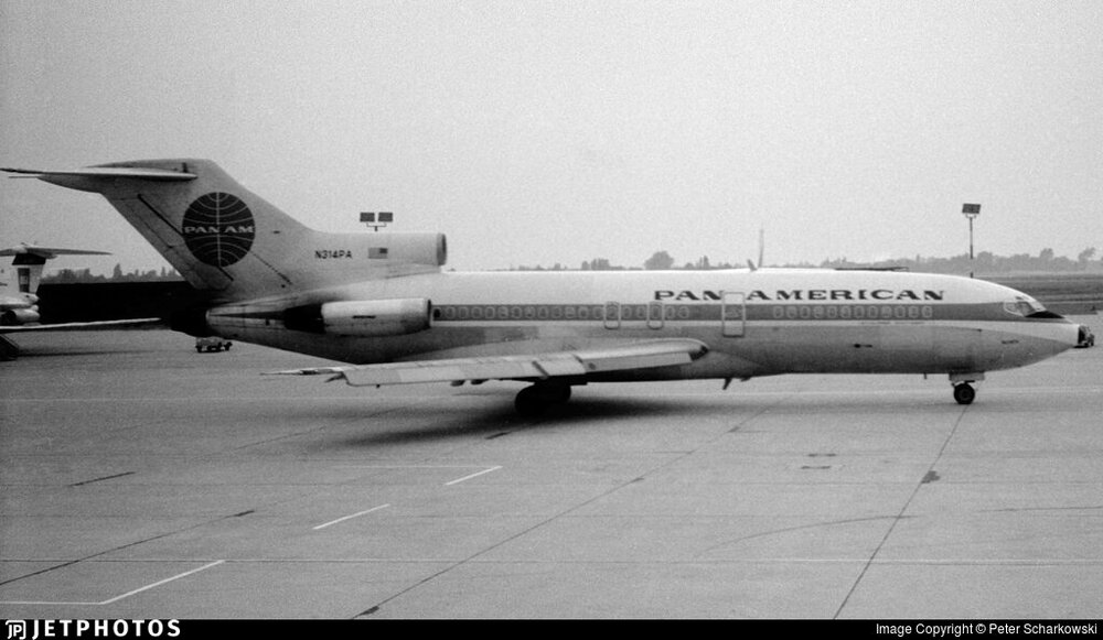

Vladimir1:100 Опубликовано 13 января Жалоба Поделиться Опубликовано 13 января Модель вполне себе адекватная и пилибельная. Одна из лучших 100-к Пластикарта, и уж всяко лучше по базовой геометрии, чем 727-200 от Нитто/Доюши (есть примеры "вытягивания" 200й серии из Пластикарта, и весьма недурные). Но и если делать как есть - основные бросающиеся в глаза моменты, которые стоит исправить: _Пилотское остекление не гнутое, а из плоских стекол -ВЗ среднего двигателя у 100й серии не круглый, а овальный, надо распилить по горизонтали и сделать вставку) -Обтекатели рельсов закрылков - сделать нормальные вместо абстрактных гребешков -Подправить форму законцовок крыла (они в плане не параллельны потоку, а скошены) -Сместить правую дверь на середину межсалонного промежутка -Сделать клиновидный ВЗ системы кондиционирования на пузе в передней части обтекателя центроплана -Сделать хвостовую пятку (при выпущенном шасси, конечно) -Декаль: N314PA имел собственное имя Jet Clipper Sam Houston, а не абстрактное Europa Jet, которое было на самолетах Люфтганзы, а не ПанАм. Вобщем, "Шура, пилите", если есть желание! 4 Ссылка на комментарий Поделиться на другие сайты Поделиться
