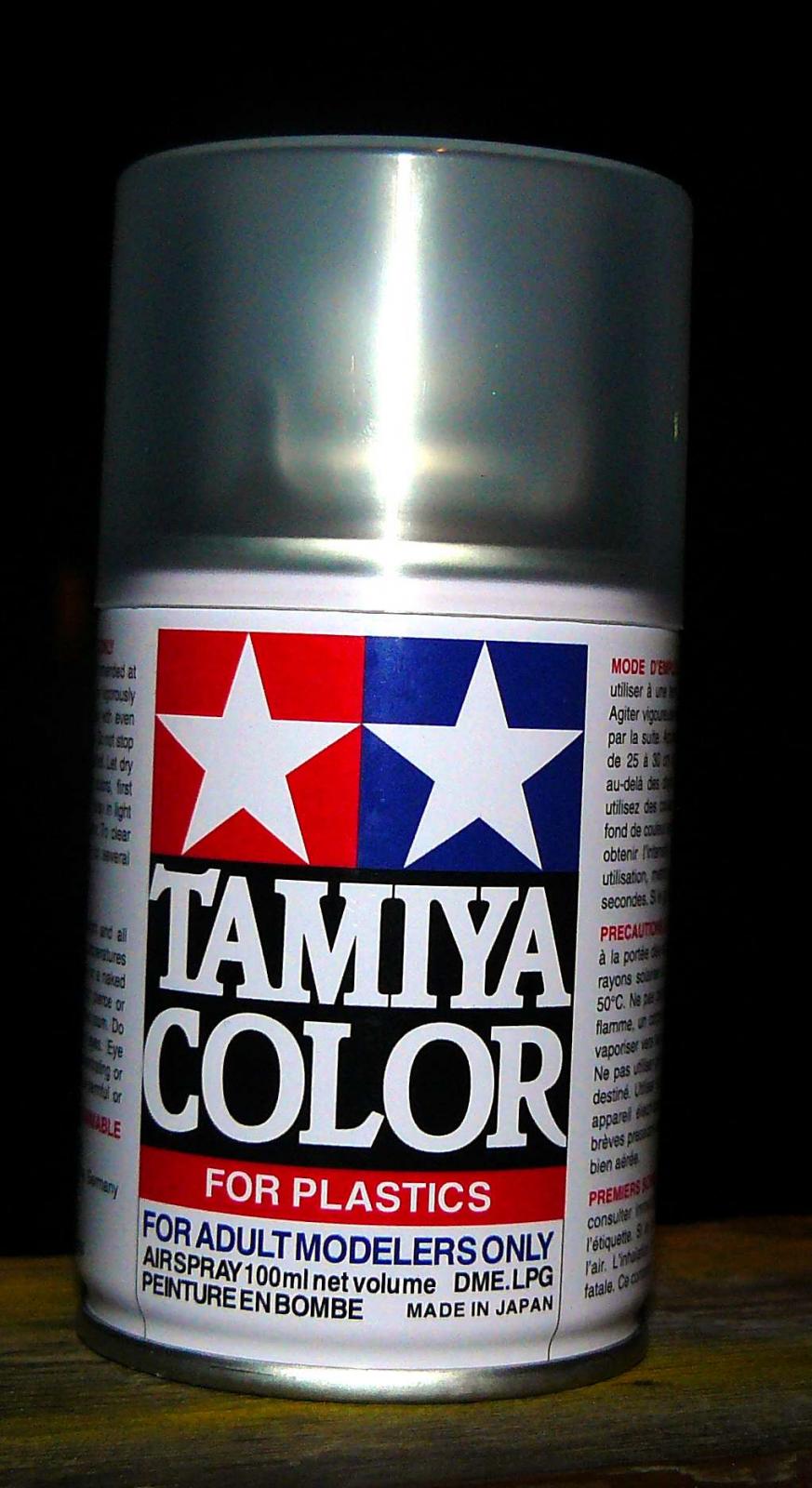

Wishmaster Опубликовано 1 декабря, 2012 Жалоба Поделиться Опубликовано 1 декабря, 2012 Цвет которого грунта темнее? Тамия серый или тамия светло-серый ? Цитата Ссылка на комментарий Поделиться на другие сайты Поделиться

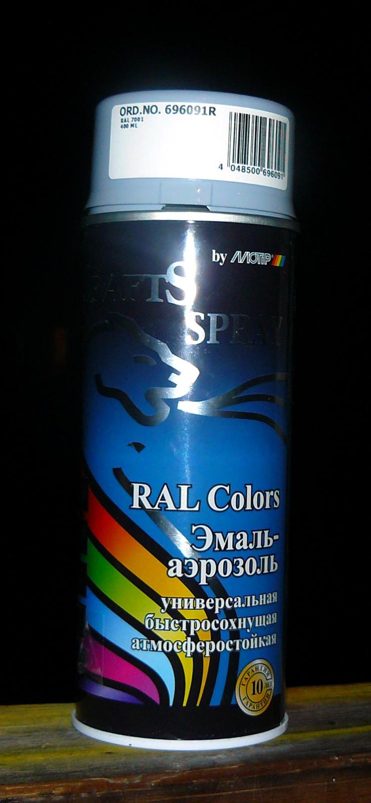

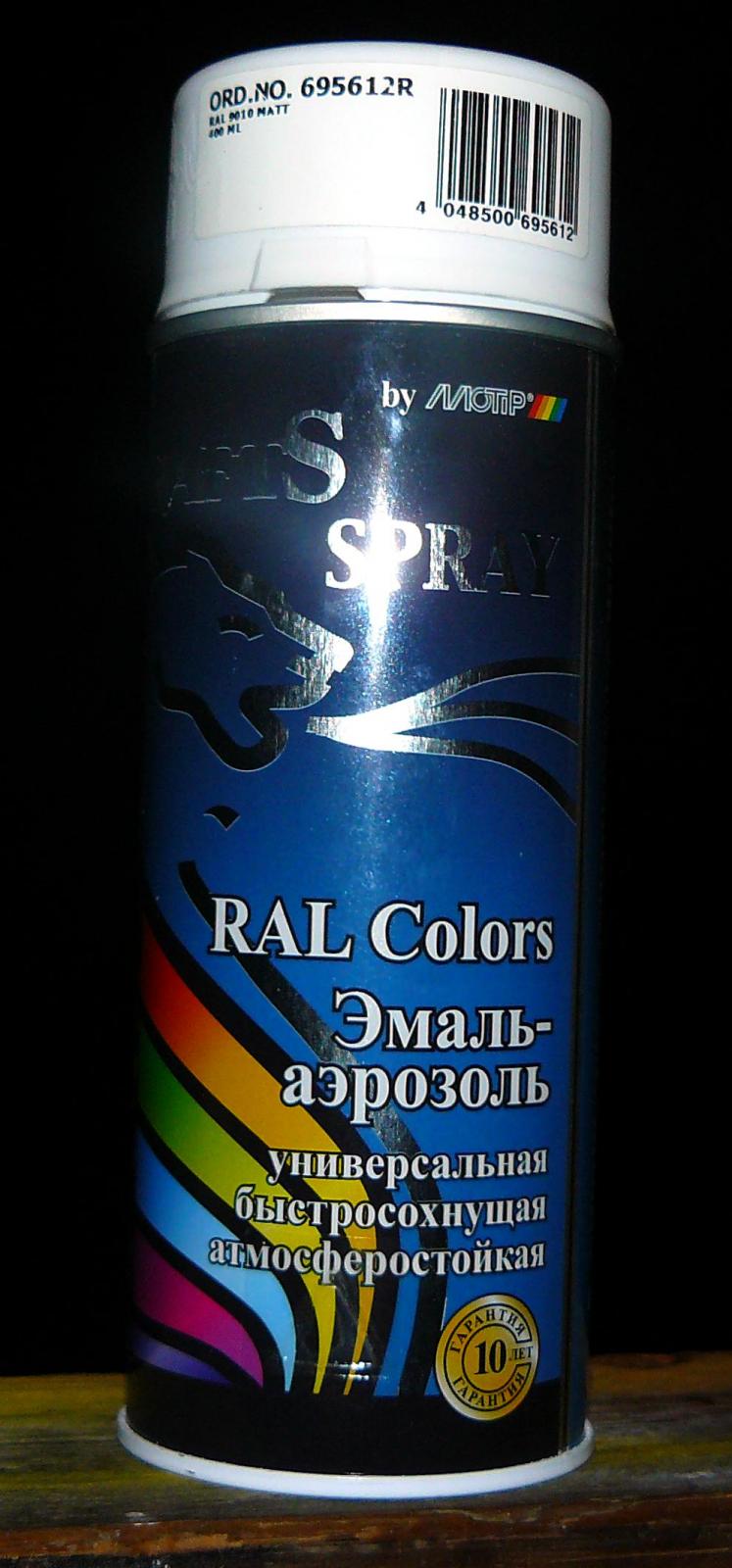

бак1 Опубликовано 1 декабря, 2012 Жалоба Поделиться Опубликовано 1 декабря, 2012 Возможно , но по одной фотографии сложно судить, на другой все может быть совсем по другому. Плюс добавить сюда масштабное высветвление. Все темные тушки (модели) выглядят довольно мрачно. Недавно пробовал Мотип и сравнил цвет с тем , что был на моем туполе в сотом, Мотип однозначно темнее и как бы зеленее, причем значительно, а уж самый светлый грунт темнее Мотипа. И притом , что туполь в сотом не самый светлый http://airliner-models.org/forum/topic/802-tu-134-ot-plastikarta/page__st__560 Цитата Ссылка на комментарий Поделиться на другие сайты Поделиться
Triela Опубликовано 1 декабря, 2012 Жалоба Поделиться Опубликовано 1 декабря, 2012 (изменено) Мотип однозначно темнее и как бы зеленее Есть такое дело. Единственный подходящий оттенок Мотипа, светло-серый газ, с явной примесью зеленого. Серая краска Аэрофлота более теплая, при выгорании появляется даже бежевый оттенок. К сожалению, ничего лучше у Мотипа нет, а делая по две-три модели в месяц, не хочется заморачиваться со смешиванием, Мотип уж очень удобен и по деньгам выгоден. А вот все синие краски у Мотипа с примесью красного пигмента, и мешать их почти невозможно - вылезает красный, хоть тресни. Вместо голубого - сиреневый или светло-фиолетовый становится. У Тамии мания зеленый всюду пихать. Пока красишь "баночным" цветом - все нормально, начинаешь смешивать - зелень лезет. Изменено 1 декабря, 2012 пользователем Triela Цитата Ссылка на комментарий Поделиться на другие сайты Поделиться
