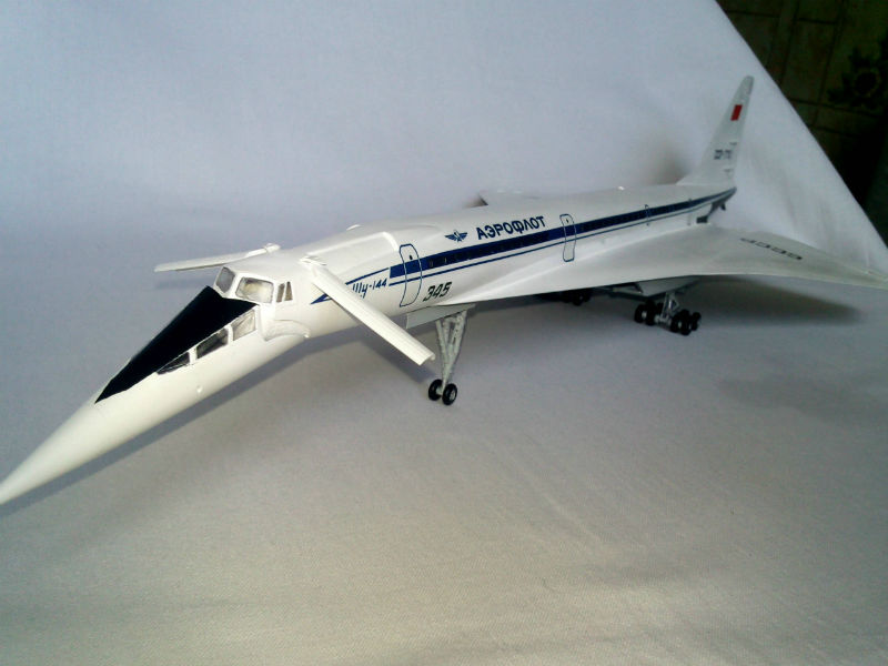

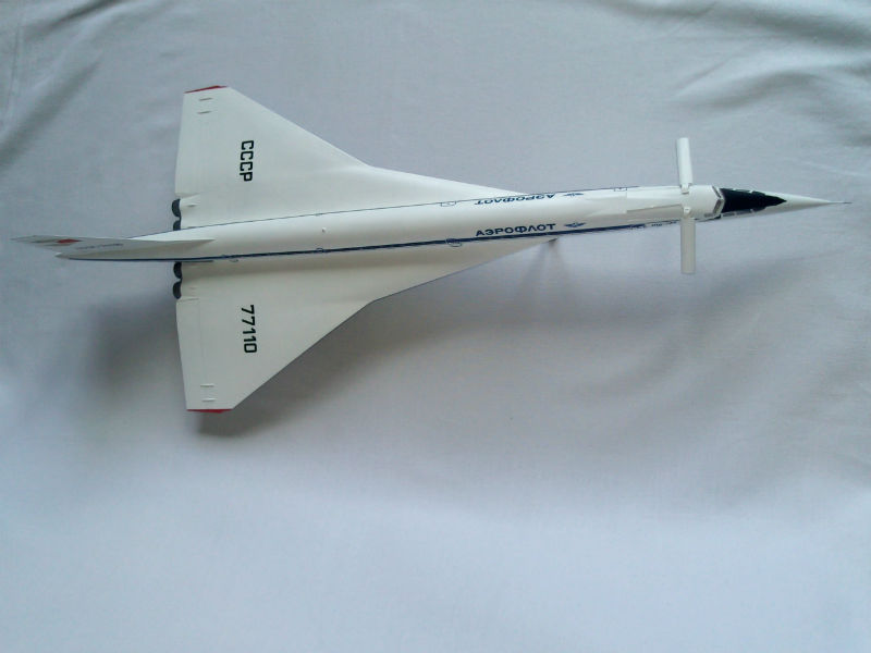

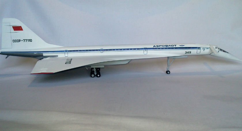

hitman231989 Опубликовано 27 апреля, 2012 Жалоба Поделиться Опубликовано 27 апреля, 2012 (изменено) Собрал на конце хоть какую-то модель. Перед этим перерыв был 2 года. Собиралась полностью из коробки, во первых не сильно интересен данный самолет(чтобы его дорабатывать). Во вторых просто хотелось уже что-нибудь поставить готовое на полку. Ну и как сказать еще был урок на закрепления навыков окраски аэрографом, 4 модель по счету окрашенная аэрографом. Красил краской Мотип сцеженной с баллона, белый цвет меня не полюбил. Как только я её не разбавлял, какое только давление не ставил, манка не как пропадать не хотела, не понял я её, а вот серый лег идеально Лак от ТАмии X-22 эмальный. Есть по нему вопрос, он вообще имеет свойство застывать? Разбавлял родным растворителем, модель стоит уже неделю, а лак так и полностью не просох. Декаль от Maximf очень понравилось довольно тонкая подложка, ложится идеально, серебрения не проявляется, но вот в одном я проиграл, сильно уж она прозрачная, этого не знал. От этого виднеется местами темная часть синей полосы, так как маскировал иллюминаторы тонкой полоска тамиевского скотча, при нанесение первой полоски сразу выступили места где не было окрашено белым. На будущее буду знать, да и надо на жидкое стекло переходить, чтобы мороки не было подобной. В принципе все Изменено 28 апреля, 2012 пользователем hitman231989 Цитата Ссылка на комментарий Поделиться на другие сайты Поделиться

grig_p Опубликовано 28 апреля, 2012 Жалоба Поделиться Опубликовано 28 апреля, 2012 Красиво получилось. Мне понравилось. Но фотки бы чуточку побольше размером и количеством / ракурсами. Пимпочка на спине - проблесковый маяк. Должен быть много меньше и красный. Ну мелочевки бы немного добавить: антенок, ПВД и т.д. Цитата Ссылка на комментарий Поделиться на другие сайты Поделиться
Vladimir1:100 Опубликовано 28 апреля, 2012 Жалоба Поделиться Опубликовано 28 апреля, 2012 Под лазерную декаль стекла можно было и не вставлять, иллюминаторы сами бы "застеклились" - и маскировать ничего не надо было бы. Выделите щели рулей и ПГО - и самолет будет как настоящий! По поводу Тамиевской краски - хитрая она... Одно время красил ихней эмалью белые верха - и обнаружил, что нанесенная поверх нее любая другая краска (Ревелл, Хамброл..) попросту не сохнет! (Сама белая Тамия высыхала отлично, и ложилась без малейшей шагрени, за что, собственно, и нравилась). Цитата Ссылка на комментарий Поделиться на другие сайты Поделиться
hitman231989 Опубликовано 28 апреля, 2012 Автор Жалоба Поделиться Опубликовано 28 апреля, 2012 (изменено) Пимпочка на спине - проблесковый маяк. Должен быть много меньше и красный. Ну мелочевки бы немного добавить: антенок, ПВД и т.д. Не знал так как не вдавался в подробности. На счет мелочевки, не сильно желание как то на нем было все это делать, хотя при это люблю её. Под лазерную декаль стекла можно было и не вставлять, иллюминаторы сами бы "застеклились" - и маскировать ничего не надо было бы. Про лазерку если бы изначально было такое в планах то да, а так я думал что родная декаль будет, а она развалилась. Изменено 28 апреля, 2012 пользователем hitman231989 Цитата Ссылка на комментарий Поделиться на другие сайты Поделиться

Иван Опубликовано 28 апреля, 2012 Жалоба Поделиться Опубликовано 28 апреля, 2012 Модель впечатляет!!! Но у Ту-144 брюхо и низ крыльев светло-серые. Цитата Ссылка на комментарий Поделиться на другие сайты Поделиться
egennadi Опубликовано 28 апреля, 2012 Жалоба Поделиться Опубликовано 28 апреля, 2012 Молодец !!! Цитата Ссылка на комментарий Поделиться на другие сайты Поделиться
hitman231989 Опубликовано 28 апреля, 2012 Автор Жалоба Поделиться Опубликовано 28 апреля, 2012 Модель впечатляет!!! Но у Ту-144 брюхо и низ крыльев светло-серые. и так красил Мотипом светло-серый газ по мне так хорошо подходит под аэрофлотовский серый цвет. Цитата Ссылка на комментарий Поделиться на другие сайты Поделиться
hitman231989 Опубликовано 28 апреля, 2012 Автор Жалоба Поделиться Опубликовано 28 апреля, 2012 Но фотки бы чуточку побольше размером и количеством / ракурсами. как смою лак, покрую другим. Попробую отснять получше и побольше фоток, данные фото не айс как и погода у нас не айс стоит, что не дает хорошего света. Цитата Ссылка на комментарий Поделиться на другие сайты Поделиться
