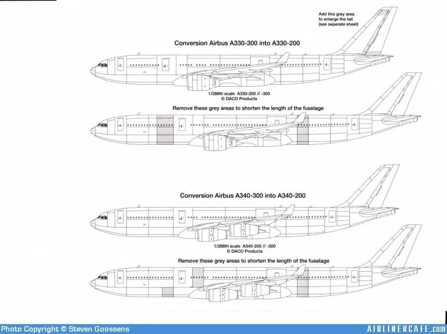

MccM Опубликовано 24 апреля, 2012 Жалоба Поделиться Опубликовано 24 апреля, 2012 может этот кусок темы перенести в "общие вопросы и сборка" и продолжить обсуждение там? по перепилу, наращиванию дам инфу вечером. По двиглу: посадочные места под внешние двигатели на модели А340 никак не обозначены снаружи,поэтому этап шпаклевки и восстановления расшивки пропускаем. По двигателям для 330: выпускает Braz, смола, не шибко точная, даже на первый взгляд, в работе доставляет массу проблем, например мой набор был похож на шоколад "воздушный", такой же пористый, расшивку нарезать не представлялось возможным, т.к. резак тут же попадал в пузырь и пробивал его. Цитата Ссылка на комментарий Поделиться на другие сайты Поделиться

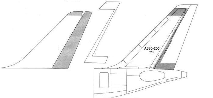

MccM Опубликовано 24 апреля, 2012 Жалоба Поделиться Опубликовано 24 апреля, 2012 Судя по фото с оф сайта диаметр фюзеляжа у грузовика такой же, как и на пассажирских версиях. По препарации фюзеляжа: и хвоста: Цитата Ссылка на комментарий Поделиться на другие сайты Поделиться

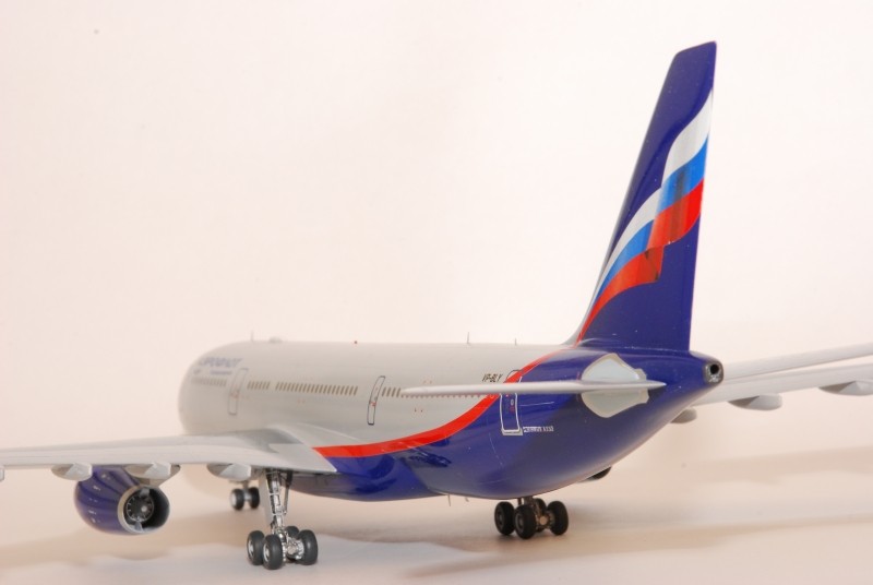

brelok1 Опубликовано 25 апреля, 2012 Автор Жалоба Поделиться Опубликовано 25 апреля, 2012 За образец взят такой борт. Цитата Ссылка на комментарий Поделиться на другие сайты Поделиться
