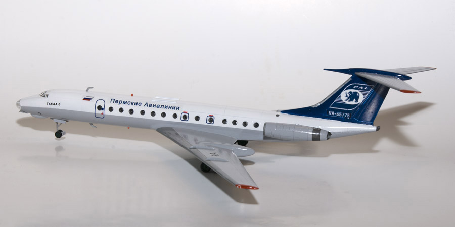

Wishmaster Опубликовано 23 ноября, 2011 Жалоба Поделиться Опубликовано 23 ноября, 2011 Ну вот, с дебютом меня... Тушка от ВЭ. Пачкать не стал, боюсь испортить, да и чистая она мне больше нравится. Кроме того, что было сделал все 4 фары, маяки, АНО, новую ВСУ, антенны на носу, датчики ППС. Убавил толщину кромок крыла и киля Не люблю модели с рисованными стеклами, по сему сделал прозрачные, несмотря на то, что они не верные. Декали - остатки РусЭйр + свои, напечатанные вчерашним именинником Самому нравится не очень, мог бы лучше, но у меня странная болезнь, чем ближе к финишу, тем сильнее спешу и ничего с собой сделать не могу 1 Ссылка на комментарий Поделиться на другие сайты Поделиться
Vladimir1:100 Опубликовано 23 ноября, 2011 Жалоба Поделиться Опубликовано 23 ноября, 2011 Ну для дебюта очень даже! Собственно, из заметных ляпов только неровная граница покраски киля. Остальное - косяки исходного материала: гондолы шасси туповаты (как у Пластикарта) и морда какая-то крокодилия, ну, про морду тут уже все расписали, поэтому с декальным остеклением смотрится правильнее И еще... мне кажется или стабилизатор слишком низко сидит на обтекателе (или не под тем углом установки)? Ссылка на комментарий Поделиться на другие сайты Поделиться
Wishmaster Опубликовано 23 ноября, 2011 Автор Жалоба Поделиться Опубликовано 23 ноября, 2011 Ну как ВЭ дырочки пробуровил, так по ним и приклеил... Еще забыл добавить, что окна в сортирах и заднем багажнике тоже стеклянные А вот аненна на обтекателе стабилизатора за время сборки отваливалась 4 раза, 4й после покраски :о( Не понимаю, зачем ее надо было делать отдельной деталью Ссылка на комментарий Поделиться на другие сайты Поделиться
Vladimir1:100 Опубликовано 23 ноября, 2011 Жалоба Поделиться Опубликовано 23 ноября, 2011 Сортирные окна заметил, респект! (приятно, сидя на унитазе, посмотреть в голубое небо ) А антенну, вероятно, сделали отдельной потому, что планируется и ранний Ту-134 Ссылка на комментарий Поделиться на другие сайты Поделиться
grig_p Опубликовано 23 ноября, 2011 Жалоба Поделиться Опубликовано 23 ноября, 2011 С почином, как говорится Очень хорошо, что становится больше людей, выкладывающих свои модели. Похоже, модель несколько перезалита краской, хотя могу и ошибаться. На туполях и туполенках просится выделение расшивки и механизации на крыльях, стабилизаторах и двигателях, они чистыми практически не бывают. Ссылка на комментарий Поделиться на другие сайты Поделиться
hitman231989 Опубликовано 23 ноября, 2011 Жалоба Поделиться Опубликовано 23 ноября, 2011 (изменено) Отлично получилось, но все же если со стеклом то я считаю только с деревянным носом лучше собирать(что я и планирую), а со стеклянным носом лучше уж звезду подождать)))а так отлично получилось. А так по мне со стеклом куда приятней смотрится моделька чем с декой(ну это на цвет и вкус))) Изменено 23 ноября, 2011 пользователем hitman231989 Ссылка на комментарий Поделиться на другие сайты Поделиться
Wishmaster Опубликовано 23 ноября, 2011 Автор Жалоба Поделиться Опубликовано 23 ноября, 2011 У ПАЛ не было самолетов с деревянным носом, а задача была сделать свой самолет, а не соседский А звезду сам жду оч сильно, а они пока 3Д моделями травят Ссылка на комментарий Поделиться на другие сайты Поделиться
бак1 Опубликовано 23 ноября, 2011 Жалоба Поделиться Опубликовано 23 ноября, 2011 Изготовленно неплохо, спасибо за удовольствие от просмотра! И все же при всем уважении к ВЭ, модель Тушки от ПАС лучшая на сегодняшний день. На этой "носец" навивает Боинг 747, как заметил Володя -крокодил! Посмотрим что звезда выдаст... Помимо стабилизатора немного режет глаз входное двигателей,тонковатые кромки. Ссылка на комментарий Поделиться на другие сайты Поделиться
Serega Опубликовано 23 ноября, 2011 Жалоба Поделиться Опубликовано 23 ноября, 2011 (изменено) Вспомнился гарнизон Б.Савино,общагу холостятскую,нашу летную столовую,где с будующей женой познакомился как через полосу ходили чтоб в город уехать.....Весело было!Правда некоторых уже нет с нами....Здорово,правда надо было кабину чуток вперед сдвинуть,но тогда нужно жертвовать прозрачным остеклением было-бы!!!!!! Изменено 23 ноября, 2011 пользователем Serega Ссылка на комментарий Поделиться на другие сайты Поделиться
Evalses Опубликовано 23 ноября, 2011 Жалоба Поделиться Опубликовано 23 ноября, 2011 Для начала-очень не плохо.Хочу сказать что ВЭ как оказалось не на столько страшен,как его боялись.Вот уже второй самолёт.Значит собирается моделька... О минусах уже сказано.Скажу что вполне достойная модель для того чтобы красовалась на полке. "+" не только за дебют,а ещё за то что этой стотридцатьчетвёркой сказали "пусть говорят что хотят,а я собрал модель!" PS тьфу-тьфу шоб не сглазить:а форум потихоньку оживает.модели начали появляться.Народ делом занялся,а не простым словоблудством.Это радует. Ссылка на комментарий Поделиться на другие сайты Поделиться
Павел Опубликовано 24 ноября, 2011 Жалоба Поделиться Опубликовано 24 ноября, 2011 Мне тоже понравилось ! Молодца ! Скажи , а на киле рисунок - это декаль ? Ссылка на комментарий Поделиться на другие сайты Поделиться
All Опубликовано 24 ноября, 2011 Жалоба Поделиться Опубликовано 24 ноября, 2011 Симпатично и забавный вариант! Но как то уж слишком глянцево для Туполенка, по моему они никогда так не блестели. Ссылка на комментарий Поделиться на другие сайты Поделиться
Wishmaster Опубликовано 24 ноября, 2011 Автор Жалоба Поделиться Опубликовано 24 ноября, 2011 Блестели, когда только из Минска после капитального ремонта приходили, хотя цветовая гамма у меня скорее ближе к той, что была до ремонта. На хвосте декаль, но лазерка толстая, хоть и приваривать пытался, под нее при подкраске краска подтекла, в результате кое-где циферки на бортовом номере смазались :о( Еще забыл в нос груз положить, да и в инструкции про него не сказали, в результате самолет на попу не сел, но стоит с приподнятой передней стойкой, надо было стабилизатор на -1.5 и закрылки на 10 выпустить для полного эффекта :о) По поводу РусЭйр - на днях доделаю такой же самолет, но на подставку без шасси, будет с чем сравнить. Ссылка на комментарий Поделиться на другие сайты Поделиться
