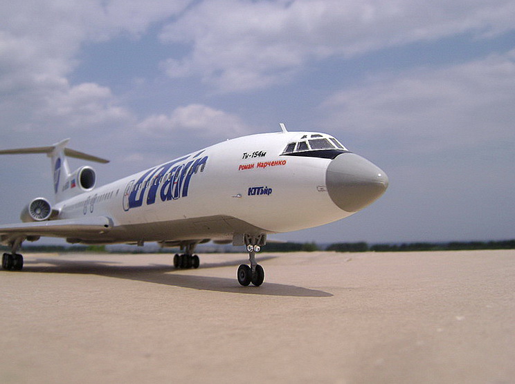

ekha Опубликовано 4 мая, 2010 Жалоба Поделиться Опубликовано 4 мая, 2010 Добрый день! Представляю на ваш суд очередную модель "полтинника". Получается пока что не все, много косяков имеется. Сильно подвела белая краска. Почему-то она упорно не хотела скрывать серую грунтовку. Поэтому в некоторых местах расшивка получилась не очень четкой. При этом привычный для меня белый тамиевский акрил уже довольно проблематично найти у нас в городе. Таможенники разбушевались. Также хочу отдельно поблагодарить Дмитрия Колесника за конструктивную критику моей предыдущей модели. Советы очень пригодились. Причем, не только мне. На данной модели впервые попробовал сделать тонировку. Получилось лучше, чем я ожидал... т.к. думал, что тонировкой вообще все испорчу. Также впервые попробовал тянуть прозрачные литники и делать из прозрачной эпоксидки лампы на законцовках крыльев. s1625286.jpg s8425141.jpg s8288919.jpg s0718672.jpg s4767914.jpg s7266423.jpg s6144915.jpg s9570999.jpg s1790091.jpg s2753134.jpg Цитата Ссылка на комментарий Поделиться на другие сайты Поделиться
Grihan Опубликовано 4 мая, 2010 Жалоба Поделиться Опубликовано 4 мая, 2010 Сделано красиво, качественно! Но, по-моему, с копотью на хвосте чутка переборщили, получилось как-будто..мммм...как-будто это место прожжено, ну или выжжено. Цитата Ссылка на комментарий Поделиться на другие сайты Поделиться
ekha Опубликовано 4 мая, 2010 Автор Жалоба Поделиться Опубликовано 4 мая, 2010 Quote (Grihan) Сделано красиво, качественно! Но, по-моему, с копотью на хвосте чутка переборщили, получилось как-будто..мммм...как-будто это место прожжено, ну или выжжено. Возможно. Тоже делал это в первый раз. Но на самой модели вживую копоть немного светлее смотрится. Цитата Ссылка на комментарий Поделиться на другие сайты Поделиться
ekha Опубликовано 4 мая, 2010 Автор Жалоба Поделиться Опубликовано 4 мая, 2010 Quote (Maximus) За старания - пятерка. Про копоть уже сказали. А вот дека подкачала Логотипы к ЮТэйр не имеют никакого отношения (если только очень издалека). Хм... выбирать не приходилось. А в чем ее косяк? Можно поподробней? Пока что в глаза бросается более вытянутый логотип на хвосте. s1100010.jpg Цитата Ссылка на комментарий Поделиться на другие сайты Поделиться

ARIA Опубликовано 4 мая, 2010 Жалоба Поделиться Опубликовано 4 мая, 2010 Чего-то с декалью не то В целом модель смотрится очень живо и хорошо,но фотографии маленькие и освещение никакое. Сделайте снимки при естественном освещении да и сами снимки побольше. Сложно рассмотреть модель,а так очень даже хорошо. Цитата Ссылка на комментарий Поделиться на другие сайты Поделиться
Tomcat Опубликовано 4 мая, 2010 Жалоба Поделиться Опубликовано 4 мая, 2010 Не смотря на логотипы красивая модель, на мой субьективный взгляд копоть реверса можно было наносить более разбавленной краской и с большего расстояния, чтоб пятно не было таким сконцентрированным. А ещё, раз взялись за тонировку, хвостовая часть снизу частенько бывает довольно грязной - лёгкая смывка в том месте не помешала бы. Цитата Ссылка на комментарий Поделиться на другие сайты Поделиться
ekha Опубликовано 5 мая, 2010 Автор Жалоба Поделиться Опубликовано 5 мая, 2010 Всем большое спасибо за отзывы. Как-нибудь попробую копоть исправить. В любом случае во второй раз должно получиться лучше. При возможности также попробую переснять модель. Tomcat, тонировку на белую краску наносил как раз только на хвосте. Так что она там присутствует, расшивка немного выделяется. Только ее смывать пришлось посильнее, чем с серой краски, а то больно уж бросалась в глаза и модель смотрелась как бумажная. Цитата Ссылка на комментарий Поделиться на другие сайты Поделиться

FOX Опубликовано 5 мая, 2010 Жалоба Поделиться Опубликовано 5 мая, 2010 Насчет грунтовки есть вариант белый грунт от Тамии пробовал классно получается. Продается кстати в аэрозольных баллончиках. Кстати насчет деки UTair самый лучший вариант бесспорно AWD. Там даже смещение логотипа по иллюминаторам предусмотрено в зависимости от борта да еще на все борта которые есть включая гербовые. Сравнивал поскольку их в Сургуте в Хобби Центре продают. Что до модели молодец приятно видеть родной самолет поскольку в ЮТэире работал. Цитата Ссылка на комментарий Поделиться на другие сайты Поделиться
ekha Опубликовано 5 мая, 2010 Автор Жалоба Поделиться Опубликовано 5 мая, 2010 Quote (FOX) Насчет грунтовки есть вариант белый грунт от Тамии пробовал классно получается. Продается кстати в аэрозольных баллончиках. Ага, знаю. У меня только серый. Я его стравливаю и в аэрограф. Quote (FOX) Кстати насчет деки UTair самый лучший вариант бесспорно AWD. Там даже смещение логотипа по иллюминаторам предусмотрено в зависимости от борта да еще на все борта которые есть включая гербовые. Сравнивал поскольку их в Сургуте в Хобби Центре продают. Что до модели молодец приятно видеть родной самолет поскольку в ЮТэире работал. Декаль как раз от AWD. Только немного другой вариант, не тот, что здесь на сайте представлен. Да, есть смещение логотипа по иллюминаторам. Поэтому делал по фотографиям. Это смещение на деке присутствует. Цитата Ссылка на комментарий Поделиться на другие сайты Поделиться

ikanashev Опубликовано 27 мая, 2010 Жалоба Поделиться Опубликовано 27 мая, 2010 Так лучше. Серый кстати темноват... s0046565.jpg Цитата Ссылка на комментарий Поделиться на другие сайты Поделиться
Кочка Опубликовано 27 мая, 2010 Жалоба Поделиться Опубликовано 27 мая, 2010 Quote (ikanashev) Серый кстати темноват... Согласен, летал в этом году двумя бортами, серый очень светлый. Цитата Ссылка на комментарий Поделиться на другие сайты Поделиться
ekha Опубликовано 27 мая, 2010 Автор Жалоба Поделиться Опубликовано 27 мая, 2010 Да, темноват серый. На разных фото оттенок разный у прототипа. Надо вживую его видеть. Но вцелом темнее получилось, согласен. Цитата Ссылка на комментарий Поделиться на другие сайты Поделиться
Evalses Опубликовано 27 мая, 2010 Жалоба Поделиться Опубликовано 27 мая, 2010 Quote (ekha) Да, темноват серый. На разных фото оттенок разный у прототипа. Надо вживую его видеть. Но вцелом темнее получилось, согласен. Возьмите поправку на баланс белого при отображении фото и серый можно принять за один оттенок! Моделька хороша и говорить-темновато/светловато по одной(точнее половинчато-соединённой фотографии) не стоит. (может,на фото модель темнее чем в жизни,может на прототипном фото оригинал-светлее) во всяком случае-мне понравилася 154й Цитата Ссылка на комментарий Поделиться на другие сайты Поделиться
