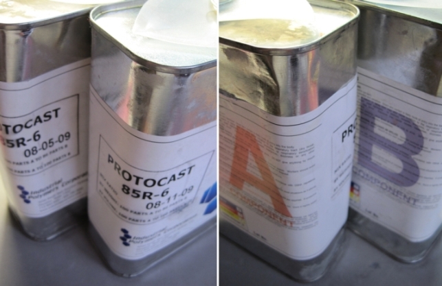

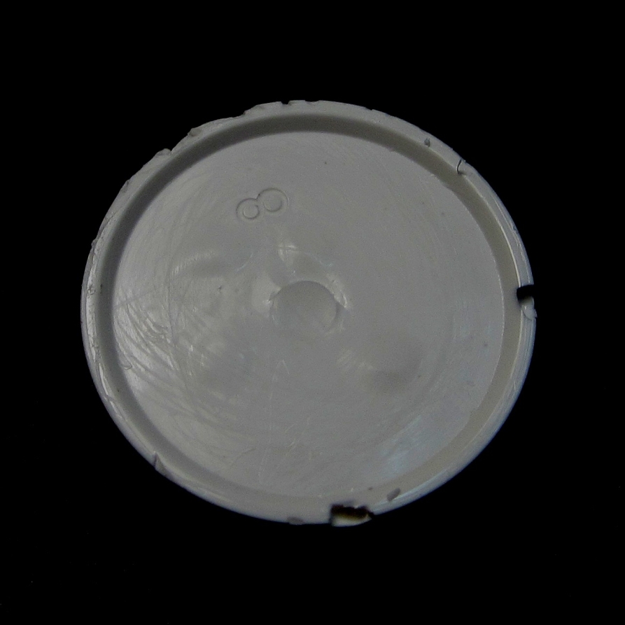

zurd Опубликовано 22 апреля, 2010 Автор Жалоба Поделиться Опубликовано 22 апреля, 2010 У меня в Ростове сухой закон Спасибо Андрею, снабдил. . . . . Пока была новая, просто шик, со временем начались проблемы типа 2 . . . . решение оказалось весьма простое: 1. Очень долго перемешивать компоненты в банках. 2. Набирать из тары на 1-2 дня. . . . . 3. Очень тщательно перемешивать компоненты перед смешением. 4. Компонент В лить в А 5. Очень быстро и тщательно перемешивать после смешения. 6. В форму вливать медленно, читая заклинание . . . . Тогда все будет ОК . . . . Дальше мучить отливку до полного изнеможения (получения мастера) . . . . И последний, но очень существенный процесс, изнутри на мастер приклеен дополнительный элемент . . . . Кто отгадает с трех раз, какая связь между последним и этими морковками ? . . s7450290.jpg s7682736.jpg s9749510.jpg s9832185.jpg s3088451.jpg s8483542.jpg s7962390.jpg s4656862.jpg Ссылка на комментарий Поделиться на другие сайты Поделиться
Atlant Опубликовано 22 апреля, 2010 Жалоба Поделиться Опубликовано 22 апреля, 2010 А может за эти "уши" вытаскивать надо? или для того, что-бы пузырьки, ежели таковые образуются что-бы не на детали были а на этот элемент уходили? Это только 2 раза, у меня еще 3-ий в запасе Ссылка на комментарий Поделиться на другие сайты Поделиться
