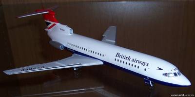

Atlant Опубликовано 7 мая, 2008 Жалоба Поделиться Опубликовано 7 мая, 2008 Пожалуйста, вот он. Был сделан сколо полутора лет назад по принципу "ну формой похож". Перенес на левый борт носовую стойку шасси, опустил закрылки и сделал какое-то подобие кабины пилотов с 3-мя аля-креслами. (видны как красные пятна через остекление кабины). вот как смотрятся почти все мои "британцы": s3825740.jpg s2880464.jpg s5077122.jpg s7396535.jpg s8190018.jpg Ссылка на комментарий Поделиться на другие сайты Поделиться
Atlant Опубликовано 7 мая, 2008 Автор Жалоба Поделиться Опубликовано 7 мая, 2008 ну вот еще если интересно то вот такой вот "забавный" ракурс: рядом с "младшеньким братом" - А-380 а это "под крылышком братика". Обратите внимание на диаметр фюзеляжа Трайдента и двигателя 380-го... s5946804.jpg s4717568.jpg Ссылка на комментарий Поделиться на другие сайты Поделиться
Kubuhg Опубликовано 7 мая, 2008 Жалоба Поделиться Опубликовано 7 мая, 2008 Atlant, хорошо смотрится!! единственное по левому борту синяяя полоса немного вверх ушла. но у меня она вообще над крылом пошла какими-то волнами =0(( вы кабину внутри сделали? Ссылка на комментарий Поделиться на другие сайты Поделиться
Atlant Опубликовано 7 мая, 2008 Автор Жалоба Поделиться Опубликовано 7 мая, 2008 Kubuhg, говоря про синюю полосу Вы имеете в виду то, что полоса поднимается вверх ближе к хвосту? Так она так и должна идти. (Иди мне хочется что-бы она так шла ) Корректировка - Сейчас глянул на фотографии на А.НЕТ - моя ошибка с подъемом полосы, не должно так быть... Кабину внутри делал "от балды".. дома фотки найду - я сделал несколько штук "в процессе" Ссылка на комментарий Поделиться на другие сайты Поделиться
Pit Опубликовано 7 мая, 2008 Жалоба Поделиться Опубликовано 7 мая, 2008 Ничего себе, немного нестандартный самолёт! Аиркрафт редчайший. Поначалу появившаяся на нём ВСУ имела выхлоп под фюзеляж (в р-не центроплана). Представляете, какой кайф ловили пассажиры на стоянке? Потом её перенесли как положено - на хвостовую часть. Но на этом не успокоились, постепенно ВСУ переросла в 4 двгатель, правда, по мощности уступающий 3 остальным. Странные люди эти англичане... И это не все странности конструкции. Atlant, с таким положением стойки надо разбираться подробнее. С какой модификации введена? Вроде мне встречались снимки с нормальным расположением, хотя саму стойку нормальной не назовёшь. Она же и симметричной не была - с одной стороны фара, с другой - гидроциллиндр разворота. В любом случае спасибо за подсказку, буду искать снимки. Ссылка на комментарий Поделиться на другие сайты Поделиться
amper Опубликовано 7 мая, 2008 Жалоба Поделиться Опубликовано 7 мая, 2008 На всех Тридентах была такая передняя стойка, убиралась в бок Ссылка на комментарий Поделиться на другие сайты Поделиться
Atlant Опубликовано 7 мая, 2008 Автор Жалоба Поделиться Опубликовано 7 мая, 2008 Pit, На airliners.net есть некоторое количество фотографий Trident'a. На некоторых передняя нога видна очень хорошо... Ссылка на комментарий Поделиться на другие сайты Поделиться

Pit Опубликовано 11 мая, 2008 Жалоба Поделиться Опубликовано 11 мая, 2008 Перерыл все имеющиеся у меня снимки Трайдента. Действительно, на многих заметно, что передняя нога сдвинута влево. А убиралась - вправо по полёту, а нифига не вдоль фюзеляжа. Но на некоторых снимках правая створка на земле закрыта. Эх, ещё бы время найти Маркса (первоисточники) почитать. Ссылка на комментарий Поделиться на другие сайты Поделиться
