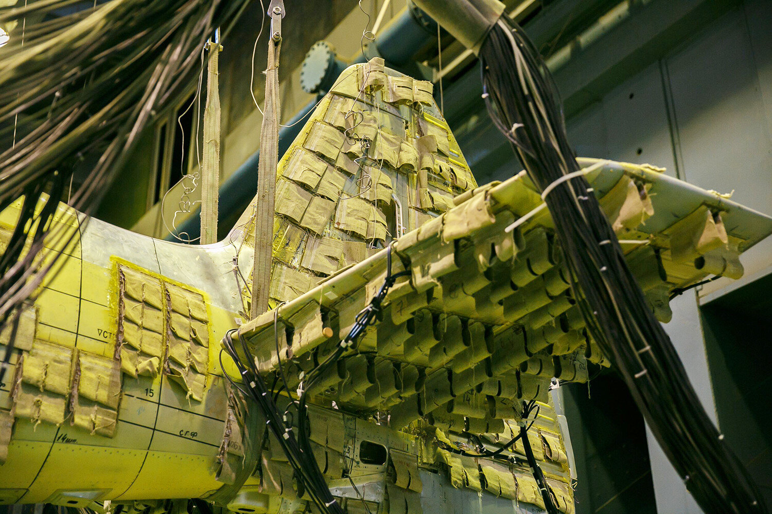

  15. Sidewinder
    Это не лямки для подвеса, а своеобразные шелковинки-кармашки с помощью которых исследовалось обтекание потоком элевонов и рулей направления. Дело в том, что на опытной машине 004 обнаружилась относительная потеря эффективности элевонов на трансзвуке от упругости крыла больше, чем на сверхзвуковых скоростях. Связано это с особенностью обтекания крыла и элевонов в этом диапазоне скоростей. Потеря эффективности элевонов на трансзвуке проявилась так резко потому, что, переходя к самолету 004, были раздвинуты МГ и отодвинуты элевоны от оси самолета на более упругую часть крыла. Влияние упругости на эффективность элевонов на предсерийном самолете (004) оказалось сильнее, чем на опытном прототипе (044). Вернуть элевонам бОльшую эффективность удалось с помощью смещения ЦТ (перекачка топлива)
  16. maxal
    Добрый день! Давно меня мучает вопрос: " Что делают управляющие поверхности подготовленные или прошедшие стат. испытания на летающем самолёте?" Я же правильно понимаю, что ко всем "рулям" приклеены лямки для подвеса(не знаю как правильно они называются).
